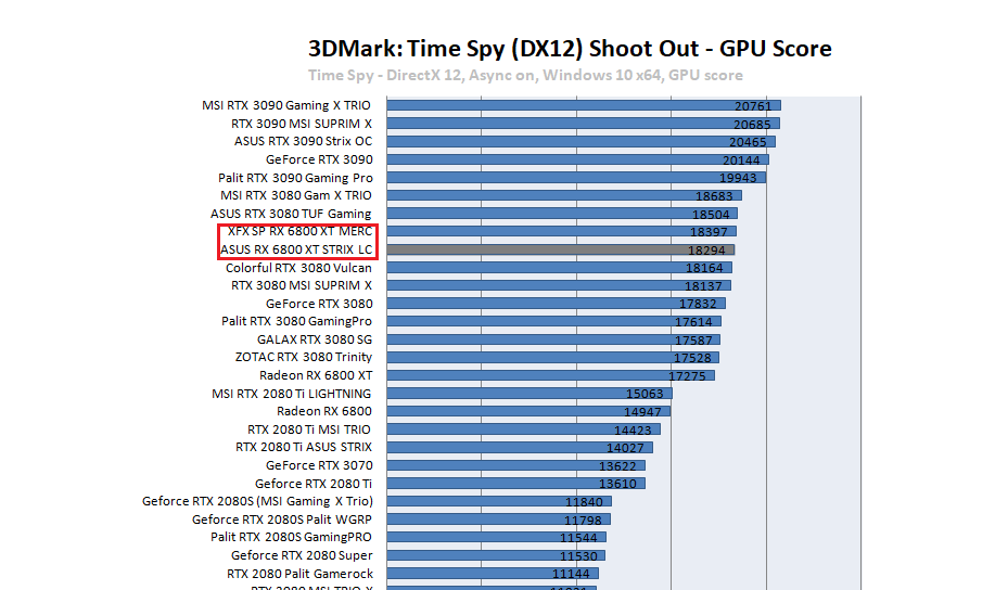

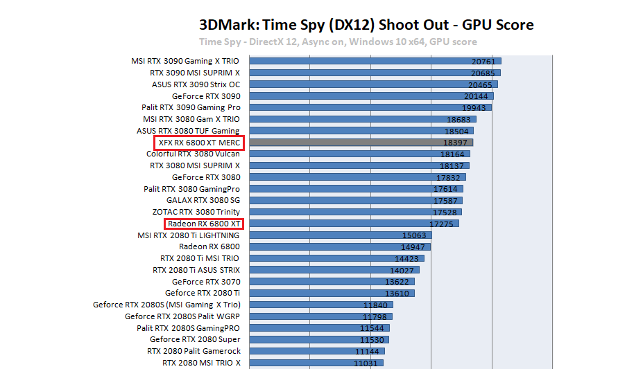

Ma infatti anche io avevo preso per riferimento Guru3D che mi pare completo e affidabile, ed avevo visto questo grafico della XFX dove mostra prestazioni superiori alla reference di un 7% circa su Time spy dx12. Sulla stessa recensione parlano di un aumento di performance fino fra il 5 ed il 10% rispetto i modelli reference. Ora mi pare ovvio, ma potrei pure sbagliare , che se stacca la reference cosi tanto su quel bench anche nei giochi accade lo stesso , come hai detto tu giustamente poi sempre in misura variabile in base al gioco.
Ma cmq io non ho parlato di risultati molto diversi , ma in realtà ho detto un pò inferiori, e cmq ho anche detto che la XFX mi sembrava abbastanza spinta già con OC di fabbrica non ho detto che era la migliore in assoluto (poi potrebbe anche esserlo ma non ho guardato le recensioni di tutte) , qui se dai un'occhiata dicono che XFX con la sua custom è riuscita a spremere bene l'architettura rdna2 sfruttando al massimo il potenziale del chip , spingendo realmente le performance oltre le reference . (la fonte spero sia attendibile)

Poi ho dato un occhio anche alla Asus Strix OC LC sempre dalla stessa fonte della XFX e sul medesimo benchmark sta comunque sotto anche se di poco

Comunque non metto in dubbio che la XFX sia tra le custom più spinte, forse la più spinta: quello che dico io, e non sono affermazioni in contraddizione, è che anche nel caso della XFX il gap con la reference è poco.
Time Spy mostra il 6.5% di differenza e da quello che ho visto è praticamente un best case scenario: ma ci sta, alla fine è un benchmark creato apposta per scalare con le prestazioni grafiche.
Io avevo postato i risultati nella pagina dell'overclock perchè c'erano i confronti già fatti con la reference ed erano comodi: adesso comunque sono andato a vedere gioco per gioco che differenza c'è tra reference e XFX.
Che dire, facendo rapidamente i conti in tutti i giochi testa da Guru3D la differenza va dal 3 al 5% con una media approssimativamente del 4. Ora, può essere che in un'altra recensione non sia il 4 ma il 5, ma il punto è che non è una differenza abbastanza grande da cambiare il giudizio della scheda (RX6800XT) rispetto alle recensioni della reference.
