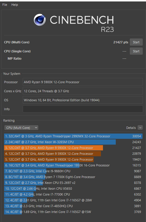

La scheda madre ha ben poca influenza nel punteggio: in pratica, se riesce ad alimentare la CPU correttamente, senza costringerla al throttling, cosa ampiamente verificate per entrambe le vostre scheda madri, le differenze sono trascurabili.
Il punteggio di Cinebench dipende da tante cose: innanzitutto da eventuali software in background.
Ma in secondo luogo anche dalla frequenza che la CPU stessa riesce a mantenere durante il test: la frequenza di lavoro non è mai identica tra un esemplare di CPU e l'altro, perchè nelle CPU moderne agiscono complicati algoritmi di boost che la aggiustano dinamicamente in base ai parametri di potenza, corrente e temperatura.
In pratica, più la CPU rimane fresca, più il precision boost di AMD la spinge in alto: inoltre, una CPU più "fortunata", può consumare meno a pari frequenza\tensione e ciò crea un ulteriore margine che il precision boost usa per incrementare ulteriormente la frequenza e quindi le prestazioni. Per tutti questi motivi, piccole oscillazioni nel punteggio sono normali.
Poi c'è anche da capire in che condizioni ha svolto il test Max: se non sbaglio è un test fatto con power limit un po' superiori a quelli di fabbrica e anche con un undervolt applicato, entrambe cose che incrementano (leggermente) il punteggio.

ho notato solo ora, che hai una scheda madre con un chipset inferiore al mio ma il tuo ryzen arriva ad un punteggio assai superiore al mio...
vuole dire qualcosa? non è che ho problemi sulla scheda madre?

Comunque la scheda madre è quasi ininfluente sulla prestazione, quindi la differenza che vedi è probabilmente causata dal fatto che il mio 5900X è settato a puntino in quello screenshot (con PBO e curve optimizer).
Che punteggio realizzi tu ?
Quel punteggio è preso con la CPU settata con il curve optimizer per core, in daily conditions per capirci, quindi niente overclock (e si vede dalla temperatura). A stock avrei qualche grado in più e penso un 300/400 punti in meno, come minimo.
Bisogna vedere se il suo “molto meno” significa 500 punti, ed allora ci sta, oppure 2000 punti, ed allora c’è qualche fattore da considerare.
Come software io non chiudo nulla quando eseguo il Cinebench, quindi parliamo come minimo di McAfee, Steam ed un paio di altre utility in esecuzione.
Comunque ho notato che tra tenerle aperte e chiuse il punteggio cambierà forse di 100 punti, quindi ininfluente.

come vedi il distacco ora non sembra eccessivo ma ho fatto anche punteggi inferiori ancora.
il curve optimizer e altre cose per la cpu non le ho mai usate e a pensare quanto sia potente il processore di suo non penso ne avrò bisogno.

Diciamo che il 21400 punti è un distacco considerato “accettabile” visto che la mia CPU sembra essere migliore ed è comunque senza dubbio settata a modo. I 20900 e soprattutto il 19400 invece mi fanno pensare ad un pò di problemi software in quel sistema.

Se fai altro nel frattempo il test non conta, almeno a livello di punteggio.
Il curve optimizer non è da sottovalutare: oltre a consentire un piccolo incremento di prestazioni in carichi pesantemente multicore tipo Cinebench, consente di limare 2-3 gradi in carichi medio-leggeri come i giochi, perchè riduce leggermente la tensione di picco a cui opera la CPU.
