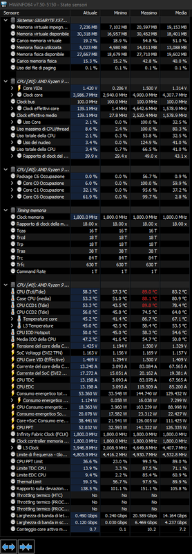

Si ma le temperature sono comunque alte, non va bene. Devi undervoltare, lo vedi il VID a 1.410? È alto!
Undervoltare è sicuramente consigliabile, ma come ho detto più volte non ragionare come se fosse Intel.
Intanto è più utile vedere il Vcore che il VID, ma comunque un Vcore di 1.4/1.5 V a basso carico con un Ryzen è assolutamente normale.
Bisognerebbe che ci mostrasse a quanto arriva il Vcore durante il test.
Guarda il mio 5900X
Come vedi un Vcore sopra 1.4 V è normalissimo e la temperatura del mio è bassa.
devi mettere lo screen di hwninfo senza registrare i valori minimi
avvia hwindo, avvia cinebench, fai partire il test e resetta i valori di cattura di hwinfo con l'icona a forma di orologio, a 3/4 di test o comunque prima che finisca cattura la schermata e postala qui

Si ok, però se vogliamo essere precisi anche a me le temperatura sono "nella norma" facendo il test SOLO con Cinebench.
Il test precedente che vi ho mostrato era usando qualcosa di più stressante per la CPU... Magari non cambierà nulla sulla soluzione che dovrò adottare, è giusto puntualizzare :)
manda il test che ho chiesto
va bene pure un solo run di cineb
Veramente il mio screenshot è basato su una CPU che sta consumando 160W, mentre la tua si limita a 140W… giusto per puntualizzare 😉
Un gioco non sarà mai più pesante di Cinebench, neppure con OBS.

Visualizza allegato 462681

Hai fatto bene a puntualizzare perchè più cose si individuano e più riusciamo a fare un quadro della situazione preciso.
Sembra però che l'undervolt sia la soluzione unanime da parte di tutti voi mi sembra di capire
Edit: l'unica cosa che non mi è chiara è come fa il mio processore ad andare "sotto tortura" con obs che registra il gioco Project Cars 2 mentre con Cinebench è molto più tranquillo. Poi posto un'immagine recente di Cine
ma su obs cosa selezione per la compressione del video? fai fare alla cpu?
dovresti farlo fare alla scheda grafica se hai una nvidia
