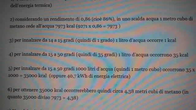

"Per innalzare di 1 grado (di quale scala ?) 1 litro (una volta si scriveva 1L) d'acqua occorre 1 kcal" ?
P.S. E se voglio aumentare di mezzo chilo una banana di quanti newton ho bisogno ? ?

Una caloria è la quantità di calore necessaria per innalzare la temperatura di un grammo di acqua di un grado (ovviamente centigrado visto che il testo è italiano, ma essendo una differenza funziona anche con i Kelvin, di certo non parliamo della misura in gradi di un angolo). Potremmo poi specificare meglio che la differenza deve essere tra due temperature ben precise, alla pressione ambiente di una atmosfera, che l’acqua deve essere pura eccetera eccetera, ma come definizione “base” direi sia adeguata (visto anche che questo mi pare un testo dedicato a scuole medie). Anche la critica di usare il simbolo L invece che il nome “litro” mi pare eccessivo, si può benissimo usare entrambi a seconda della circostanza, non c’è nulla di sbagliato nel dire “un metro di stoffa”.

Guarda che la definizione di cal è un pelo semplificata, ma in linea di massima è corretta.

P.S. Aggiungo anche che il calore non è una "forma di energia", è energia cinetica scambiata a livello di agitazione termica degli atomi e delle molecole che costituiscono un corpo ?
Domanda... ma il termosifone che ti scalda la casa (sia gli oggetti contentuti che l'aria stessa), non agisce per convezione?
Conduzione sarebbe se io mi scaldo appoggiandomi direttamente al termosifone, irraggiamento se non sbaglio sono i raggi che mi riscaldano e che arriverebbero anche in mancanza d'aria. Ma se il fluido che trasmette il caldo dal termosifone a me è l'aria stessa, in quel caso non si parla di riscaldamento per convezione?
