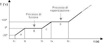

L'immagine è stata ripresa da qui:

Certo, dopo un'immagine così "esplicativa", come si fa a dubitare che l'acqua si scalda per convezione o che il caffè "percola" per convezione o, ancora peggio, che l'acqua "risale" per convezione ? ☺️
Peccato che non ci sia alcuna massa d'acqua fredda che scende a prendere il posto della massa d'acqua calda che sale poiché, all'interno della camera inferiore della caffettiera (la caldaia, che è un sistema chiuso), ci troviamo in presenza di acqua in due fasi, liquido e vapore saturo, in equilibrio termodinamico tra loro (indipendentemente dalla pressione dell'aria), inizialmente (già all'atto di "avvitare" le due camere della caffettiera) ad una pressione di vapore saturo di circa 3 kPa a temperatura ambiente.
Siamo già all'interno della "curva a campana" di Andrews (l'isotermobarica), ancor prima di porre la caffettiera a contatto della sorgente di calore:
La trasformazione è isocora (a volume costante, il segmento verticale è situato all'interno della campana) e la pressione di vapore aumenta all'aumentare della temperatura.
Ricordo che l'evaporazione di un liquido avviene, entro il volume di spazio disponibile, a tutte le temperature alle quali si trova il liquido e senza alcuna somministrazione di calore; inoltre faccio presente che il sistema è saturo di vapore nel momento in cui l'evaporazione cessa (quindi all'equilibrio la pressione di vapore saturo è quella massima permessa a quella data temperatura).
P.S. L'acqua all'interno della caldaia non bolle mai ! ?
Peccato che non sia un sistema chiuso visto che al termine del processo hai avuto uno scambio di massa verso l'esterno (e per fortuna non è un sistema chiuso, altrimenti senza scambio di massa dalla caldaia verso lo scomparto superiore il caffè non lo avresti fatto)*
E come puoi dire che non c'è acqua fredda all'interno della caldaia?
Parti al tempo 0 da una situazione di equilibrio con massa di acqua (liquida e vapore saturo) ad una temperatura T0, dopodiché inizi a fornire calore dal basso che ovviamente farà aumentare prima la temperatura dello strato di fluido a diretto contatto con il fondo della caldaia
Te stai guardando il "sistema" in maniera macroscopica considerando che l'innalzamento di temperatura avvenga nello stesso istante su tutto il volume, ma visto che non fornisci calore in maniera uniforme su tutti i lati come puoi dire che in ogni istante ogni volumetto infinitesimo di acqua sia alla stessa temperatura?
Che un sistema nel suo complesso sia ad un determinato punto del diagramma P-V-T non significa automaticamente che tutti le parti che lo compongono siano nello stesso punto
Vero che l'ambiente in questo caso è piccolo e quella che fai è un'approssimazione perfettamente accettabile, ma se prendessi una caffettiera in grado di contenere un volume di acqua maggiore?
Tipo 1 litro o 10 litri, con una base comunque piccola rispetto all'altezza, diresti ancora che l'acqua è tutta alla stessa temperatura in ogni istante avendo una sorgente di calore concentrata solo nel punto più basso?
