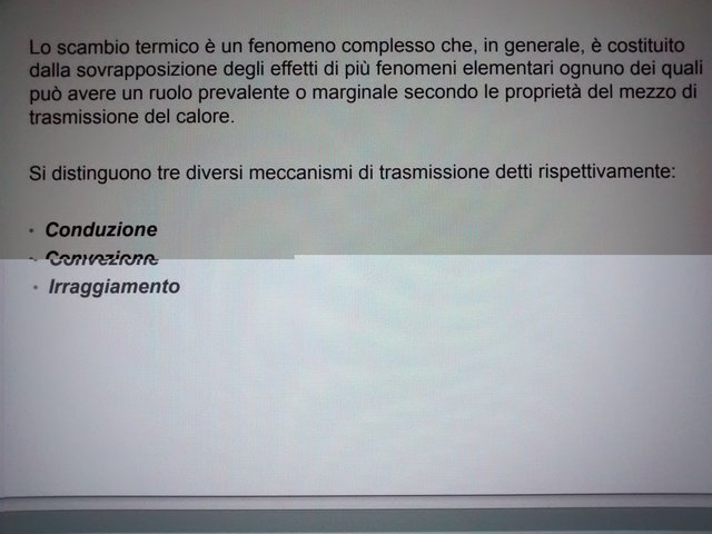

"Si distinguono tre diversi meccanismi di trasmissione del calore: conduzione, convezione e irraggiamento" ?
No, la convezione non è una modalità di trasmissione del calore, i processi di scambio termico sono dovuti esclusivamente ad una differenza di temperatura (quindi solo la conduzione e l'irraggiamento sono compatibili con la presenza di un gradiente di temperatura), nel caso della convezione (cioè nei "moti convettivi" interni del fluido) si ha semplice "scambio" di massa fluida calda (che "sale" per effetto della minore massa volumica) con massa fluida meno calda (che "scende" per effetto della gravità e della maggiore massa volumica) senza "spostamento" di calore.
Ricordiamo che, essendo il calore "energia in transito" (individuabile solo nel momento in cui esso attraversa il contorno del sistema), non si può parlare di "contenuto di calore" in un corpo ?
P.S. Aggiungo anche che il calore non è una "forma di energia", è energia cinetica scambiata a livello di agitazione termica degli atomi e delle molecole che costituiscono un corpo ?
Io a volte mi chiedo se tu sia un essere umano o un computer incapace di capire il significato delle parole.
Un moto convettivo comporta una distribuzione di temperatura e una turbolenza interna al fluido che sono suoi propri.
Se quello stesso fluido trasmettesse calore soltanto per pura conduzione, o se fosse messo in moto da una pompa anziché da gradienti termici, sia la distribuzione di temperatura che la data vorticità sarebbero differenti.
Quindi, la convezione è un fenomeno a sé stante che comporta scambio di calore E circolazione di massa fluida.
Questa poi è una vera perla: "il calore non è una forma di energia, è energia cinetica". Ma vieni qui a trollare i ragazzi delle superiori o primi anni di università per il gusto di confondergli le idee? Chiedo eh.
Domanda... ma il termosifone che ti scalda la casa (sia gli oggetti contentuti che l'aria stessa), non agisce per convezione?
Conduzione sarebbe se io mi scaldo appoggiandomi direttamente al termosifone, irraggiamento se non sbaglio sono i raggi che mi riscaldano e che arriverebbero anche in mancanza d'aria. Ma se il fluido che trasmette il caldo dal termosifone a me è l'aria stessa, in quel caso non si parla di riscaldamento per convezione?
Salve,
le parole in fisica assumono un significato ben preciso al quale dobbiamo attenerci scrupolosamente se vogliamo fornire un'interpretazione corretta dei fenomeni naturali: ad esempio, non si può parlare di calore "immagazzinato" in un corpo ma soltanto di calore "ricevuto" o "fornito" e così via.
La convezione intesa come modalità di propagazione del calore è una di quelle misconcezioni (ce ne sono altre, ad es. la forza elettro-motrice che non è una forza ma un lavoro svolto su una carica elettrica) che ci portiamo dietro dai tempi della "teoria del calorico" di Lavoisier, ora obsoleta, secondo cui all'aumento della temperatura di un corpo corrisponde un aumento della quantità di "calorico" che ne provoca l'espansione.
Fermi restando quei 3-4 concetti fondamentali precedentemente illustrati, per convezione si intende lo scambio di posizione tra massa fluida calda e massa fluida fredda per effetto della diversa massa volumica.
Il calore, come detto. è energia cinetica scambiata a livello dei costituenti microscopici della materia.
La convezione è in grado di "agevolare" gli scambi termici tra un corpo caldo e uno freddo (separati da un fluido) ma non è rappresentativa di un trasferimento di energia sotto forma di calore (in effetti è un semplice trasporto di materia), non si tratta di movimenti di particelle microscopiche o di energie potenziali molecolari o di assorbimento/emissione di fotoni e nemmeno di lavoro a livello macroscopico.

E quindi perchè definire uno svarione quel che è scritto in quel testo? Non si tratta di trasferimento di calore fra un oggetto (termosifone) e gli oggetti circostanti?

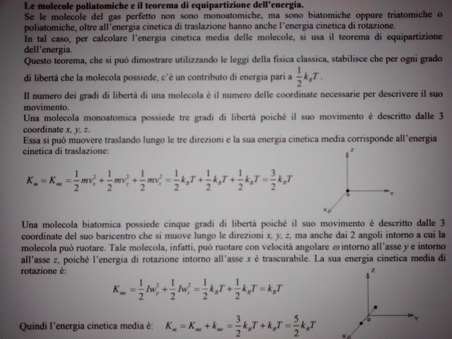

"Il numero dei gradi di libertà di una molecola è il numero delle coordinate necessarie per descrivere il suo movimento" ?
No, non il suo moto ma la sua posizione, per descriverne il moto è necessario utilizzare anche la coordinata temporale.
In base al teorema dell'equiripartizione dell'energia di Maxwell, ai gradi di libertà possiamo associare, per un gas, le possibili modalità indipendenti di immagazzinare energia cinetica: 3 traslazionali per tutti i tipi di molecole, 5 (3 traslazionali e 2 rotazionali) per le molecole biatomiche, 6 (3 traslazionali e 3 rotazionali) per le molecole poliatomiche.
Secondo la teoria quantistica (le energie sono quantizzate), a basse temperature è possibile solo il moto traslazionale ma a temperature più elevate si "innescano" anche moti rotazionali e persino moti oscillatori.
P.S. Lo stesso errore viene commesso nella frase successiva: "Una molecola monoatomica possiede 3 GDL poiché il suo movimento è descritto dalle 3 coordinate x, y, z." ☹️
Qui si sta usando "coordinata" con una accezione che non è appropriata al contesto della meccanica dei gas, bensì è presa dalla meccanica analitica: se avessero scritto "coordinata lagrangiana" sarebbe stato effettivamente corretto, ma la frase presa così e strappata via dal contesto originario è in effetti ambigua.
Finito l'excursus sulla definizione, date le 3 leggi temporali di traslazione la posizione di ogni molecola risulta nota in ogni istante temporale. Ergo, 3 GDL sono sufficienti per descrivere movimento e posizione del centro di massa di una molecola (sapendo le condizioni iniziali, ma quelle non sono mai state considerate un GDL)
Ovviamente come dici tu le leggi necessarie aumentano per molecole pluriatomiche, moti rotazionali e vibrazionali, ecc.
Io non ho mai sentito usare il tempo come "grado di libertà" quantomeno in un qualsivoglia ambito della meccanica classica.
L'ultima frase è confonde un po' movimento e posizione, ma per quanto riguarda il numero di GDL è assolutamente corretta.

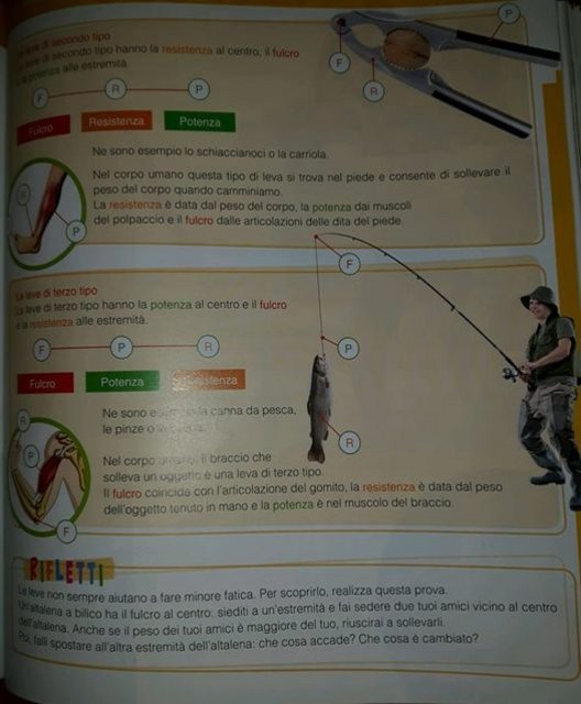

In base alla posizione del fulcro rispetto alla forza motrice e alla forza resistente è possibile individuare tre diversi tipi di leve: leva di 1° genere, leva di 2° genere e leva di 3° genere.
La canna da pesca è un esempio di leva di 3° genere, in cui la forza motrice è applicata tra il fulcro e la forza resistente.
Si tratta di una leva "svantaggiosa" in quanto il "guadagno" meccanico (rapporto tra forza resistente e forza motrice) è minore di 1 (cioè G=Fr/Fm<1), vale a dire che il braccio della forza motrice è più corto di quello della forza resistente.
Ma che robaccia è ????? ?
Accettate un consiglio benevolo, cambiate mestiere ... ?

Prendi la pagina della leva per esempio. Lo svarione è quello di prendere la canna da pesca come un esempio, in quanto la canna da pesca non è una leva (è un meccanismo estremamente complicato), che per definizione è una asta rigida capace di ruotare attorno a un punto. Bastava che tu avessi scritto questo.
Non vederla come critica, solo un suggerimento.

@gronag : riguardo la leva e la canna da pesca, guarda che l'esempio portato non è del tutto sbagliato. O meglio, è un esempio terribile e confusionario perché tra le altre cose il fulcro (la mano sinistra) non è così fisso, mentre un esempio più semplice sarebbe stato preferibile. Inoltre disegna la canna come già inflessa, venendo meno alla definizione teorica di leva dove l'asta è infinitamente rigida.
Però il disegno indica il fulcro, i bracci e le due forze, il che costituisce una leva senza ombra di dubbio. Una leva che nel caso reale e anche nel disegno è "sporcata" da mille fattori non necessari alla comprensione del fenomeno, ma in quel disegno una leva c'è eccome.
