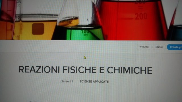

Svarioni (e altro) nei libri di testo scientifici !
Sarei curioso di sapere quali sono queste reazioni fisiche ... ?
Nel caso, ad esempio, dei passaggi di stato è preferibile usare il termine "trasformazione" o "cambiamento" per non indurre a pensare che vi sia un'alterazione della natura chimica delle sostanze coinvolte.
Si fa un uso scorretto della terminologia: le trasformazioni fisiche (reversibili) modificano solo lo stato fisico della materia, non la sua composizione chimica, mentre nelle reazioni chimiche (generalmente irreversibili) i "reagenti" di partenza si trasformano, attraverso la formazione di nuovi legami chimici, in sostanze differenti (chiamate "prodotti") da quelle di partenza.
Nelle reazioni nucleari, particolari reazioni chimiche, si manifesta anche un effetto "energetico", dovuto al fatto che una parte della massa del sistema si trasforma in energia nucleare (si pensi alla sintesi dell'elio, a partire da due protoni di idrogeno e da due neutroni), che nelle trasformazioni fisiche e chimiche di norma rimane costante.

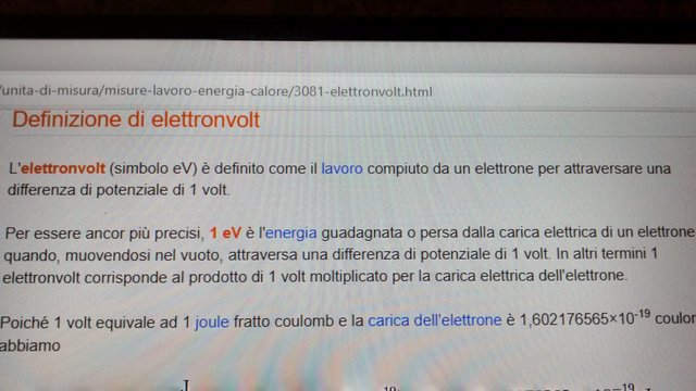

"L'elettronvolt è il lavoro eseguito da un elettrone per attraversare una differenza di potenziale pari a 1 volt"
Tralasciando il fatto che si scrive 1V e non "1 volt", cosa significa "attraversare una d.d.p. di 1V" ?
L'elettrone, poi, non compie alcun lavoro, casomai il lavoro è compiuto dalla forza elettrostatica che agisce sull'elettrone, il quale si muove in un campo elettrico (prodotto dal sistema di cariche interagenti con l'elettrone), quando la particella si sposta da una posizione iniziale ad una posizione finale aventi una d.d.p. di 1V.
Vale a dire che 1eV è l'energia che un elettrone acquista quando viene accelerato dalla tensione di 1V.
Essendo e=1.6*10^(-19) C la carica dell'elettrone, si avrà: 1eV=1.6*10^(-19) J.
Alle prossime fregnacce ?
