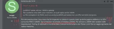

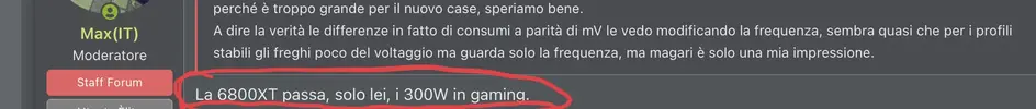

Si ma allora ci siamo capiti male, perché tutto è partito da qui:
piccola precisazione: i 255W sono quelli DELLA GPU, ma la scheda video non è composta solo dalla GPU. Ci sono le VRAM e tutta la componentistica di contorno incluse le fan e le lucette, da cui saltano fuori i 300+ W che rilevano i siti seri come quello che ho postato (loro misurano la scheda, non leggono il numerello del software).
Da questo post capisco che la scheda (spikes a parte) consuma out-of-the-box 300W, di cui 255W di GPU + 45W di VRAM, ventole e lucine. Ma non è così a quanto pare. La scheda nel suo TGP complessivo consuma 300W solo se porti manualmente il power limiter al massimo (+15%).
