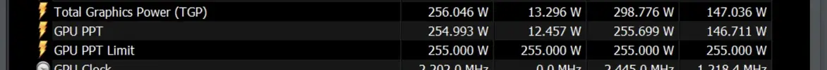

Aggiornamento per quanto riguarda la questione dei consumi rilevati con HWiNFO: impostando il polling rate a 20ms (il minimo consentito), sono riuscito a beccare uno spike a 300W:
I valori però rimangono inchiodati negli intorni 255W durante il test. Quindi secondo HWiNFO la scheda di default imposta il TGP a 255W, con spikes occasionali. Per ottenere questi consumi:
bisogna alzare manualmente il power limiter da Adrenalin portandolo al massimo.

Ne sono consapevole, ma a me non interessano gli spikes. Mi interessa sapere qual è il limite di potenza della scheda senza toccare nulla dalle impostazioni dei driver...

For the sake of science: ho registrato i valori con HWiNFO durante l'esecuzione di Time Spy per verificare gli effetti dell'undervolt
default
2250MHz@1060mV

Scopp io davvero non so come fartelo capire diversamente 🤷🏻‍♂️
Mettendo il polling a 20 ms hai avuto “la fortuna” di beccare uno spike, e te l’ha mostrato. Ce ne sono a decine di quegli spike, ma Hwinfo64 non è il tool per rilevare questi dati. Serve un oscilloscopio ed un collegamento elettrico alla scheda, che è quello che fa Igor.
Tu continui a dire che serve alzare il limite. NO, e non so pi come dirtelo. Quegli spike si ottengono nell’uso di tutti i giorni, anche se hai il limite a 255W.
Quel grafico che hai mostrato è il gaming loop (quindi niente Furmark o power virus) con la scheda a stock. I picchi sopra i 350W sono innumerevoli. Loro usano il sampling su “Max sampling rate” che credo sia inferiore al 1 ms per realizzarlo, visualizzando la situazione ogni 20 ms.
Io non capisco il tuo discorso: non mi interessano gli spike. Gli spike sono quelli in cui la scheda va “fuori controllo”, e dal grafico si vede che accade continuamente. L’articolo dice CHIARAMENTE che il dimensionamento della PSU va fatto proprio sugli spike.
E lo spiegano con parole molto semplici:
Se è un discorso fatto per il dimensionamento dell'alimentatore gli spike devono essere presi in considerazione, nel dimensionamento corretto dell'alimentatore perché questo potrebbero dare delle noie al livello di OCP o ÒPP e farlo triggerare.
E; vero che un alimentatore buono riesce anche ad assorbire la maggior parte di questi, ma potrebbero dare anche noie quindi importante tenerli in considerazione specie quando si tratta di spike cosi elevati come avvengono nelle RX6000 dio fascia alta.
In ogni modo si deve prendere in considerazione lo scenario peggiore, quindi per una 6800xt direi di partire con un 750W come alimentatore ma se si possiede un 850w non si sbaglia

Semplicemente non stai capendo la questione: non sono interessato agli spikes perché non sono interessato al discorso del dimensionamento dell'alimentatore. Sto cercando di capire il motivo della discrepanza tra quanto "misurato" da HWinfo e il valore medio di consumo visto nelle recensioni. Il fatto che HWiNFo non sia in grado di rivelare i picchi significa semplicemente che il software prende il valore medio delle fluttuazioni che avvengono all'interno della finestra temporale di 20ms e lo riporta come singolo punto. A me interessa sapere quel valore, ovvero la media di consumo quando la scheda video è al massimo carico (che prima chiamavo "consumo massimo", ma ho visto che questo termine è stato interpretato come "picco massimo").
Quindi lo ripeto per l'ennesima volta: quei 300W di consumo sono stati misurati con la scheda con il Power limiter di default impostato a 255W oppure sbloccato a 300W? Nel caso in cui i 300W siano di default, questo significa che HWiNfo mostra valori sbagliati?

Ma TU STESSO semplicemente aumentando il polling di Hwinfo64 hai dimostrato che i 300W li legge
L’hai rilevato TU il picco a 298W 🤷🏻‍♂️
C’è ne saranno anche di più alti, ma tu hai beccato quello, con la scheda limitata a 255W.
Te lo sto dicendo dal principio che i 255W sono il PPT della sola GPU, che non sono l’indicazione del consumo della scheda.
Hwinfo non riporta valori sbagliati. Hwinfo64 riporta quello che vede, con un polling che MASSIMO può fare ogni 20 ms (e non lo consiglio, visto che alla fine impatterebbe sulle prestazioni). Non è idoneo a fare valutazioni sui picchi, specialmente su schede come le RDNA2.
Dove sta scritto che hwinfo64 riporta il valore “medio” nell’intervallo ? Non è così che funziona il polling. Lui riporta il valore che legge IN QUEL PRECISO ISTANTE, quindi se fa una rilevazione al secondo, per esempio, ti potrebbe riportare fissi 255W, anche se nel frattempo ha avuto 20 spike a 300W.
Hwinfo64 non è un oscilloscopio elettronico. È solo un interfaccia grafica che riporta valori trasmessi dalla GPU stessa.
eh no!
significa che fa UN rilevamento ogni 20 ms di conseguenza il picco lo rileva se si verifica proprio durante il prelevamento del valore, in altri termini non fa una media perché un campionamento ogni tot di tempo è per sua natura discreto, cioè prende QUEL valore rilevato in QUEL momento
sì è così, confermo tutto, non avevo ancora letto il tuo commento ma è proprio così che funziona
