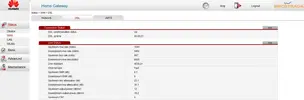

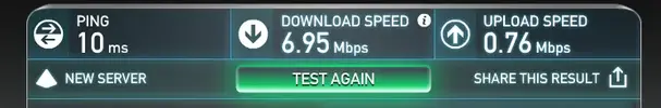

Sono nuovo non so se questo è il topic giusto volevo chiedere delle informazioni oggi ho messo per la prima volta adsl 20 mega libero infostrada prima andavo a 7-8 benissimo e ho visto dei cambiamenti a me a 20 non arriverà mai. purtroppo la fibra ottica per ora non è raggiunta dalla mia zona peccato non vivo in grande città ecco i miei valori che ne dite? ok grazie mille ciaociao a tutti.!!!
i miei valori dal router huawei dello speedtest e della mia zona adsl
Visualizza allegato 213048 Visualizza allegato 213047 Visualizza allegato 213049
se il tuo router lo permetti puoi usare telnet per abbassare l'snr ed aumentare la velocità

Con quell attenuazione non puoi avere nulla in più soprattutto considerando che sei gia a 6db con l snr e se lo cali con telnet rischi che ti degradano la linea se vedono che si sconnette
