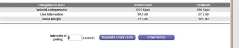

Ragazzi guardate come sto con Telecom:
Visualizza allegato 217406
ho una attenuazione di linea di 90db.Centrale distante...Insomma che fare?
Controlla bene la linea di casa e chiedi a TIM di farti una bonifica della linea perché il tuo caso è sotto il livello minimo di contratto , se non ci sentono allora vai con il test del programma Nemesys dell AgcOM perché dall attenuazione in up si denota che ce qualcosa che non va ...
