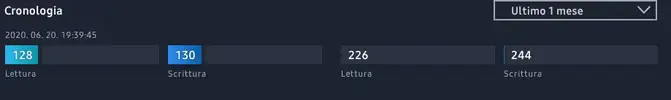

Scusa l ignoranza, ma e' regolare ? questo e' l HDD
