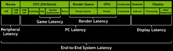

Impostando Fg2x, su Alan la 5080 aumenta del +19% la latenza contro il 17% della 90, su cp2077 l'aumento è del +22% per la 90 e del+23% per la 80, secondo Vexx la 5080 dovrebbe crollare ;)
Ovviamente la 90 ha una latenza molto minore per via della potenza bruta, ci tenevo a precisare che schede molto meno potenti non perdono chissà quanto (confrontate con la top 5090) una volta attivato il FG/MFG e rapportando la penalità in %, questo al netto di risoluzioni target sbagliate e test fatti con il deretano.
Idem con patate, qui rende al meglio in termini di latenza

Esattamente! io ho sempre guardato le latenze, li ti rendi conto di quanto più o meno vai a perdere sui fps base, dico più o meno perchè la pclatency è differente dal tempo di render del frame, che è quello che interessa per determinare il numero di fps 100 fps=10ms (esempio)
Il problema è che da quando esiste FG, non appena attivi il frametime sballa e ti porta a valori di 0.2ms, non riesce a calcolare, quindi non sai cosa c'è realmente sotto.
Ma se attivando MFG prendo una penalità (aumento) del +15-20% in termini di pclatency (comprende tutta la coda) è difficile pensare che la mia scheda performi il 65%, andando a perdere il 50% e oltre del framerate, non si passa da 100 fps base ai 65 fps base semplicemente per il fatto di aver attivato MFG, significherebbe avere latenze bibliche.
Poi importante anche il discorso dell gpu usage, se sei limitato il MFG può portare altri numeri, quindi è molto variabile.
Anche perchè sarebbe difficile spiegare certi comportamenti come nel caso di Veilguard, con il FG2x la latenza aumenta appena del +4%, in questo caso è ancora diverso, qui è più complicato salire, il 3/4 portano un pelo più di latenza, nella maggior parte dei casi il muro è attivare il FG2x, ed è quello che generalmente pesca più risorse.
Comunque il discorso non cambia, su 164 fps totali con FG2x secondo la logica di Vex dovresti ottenere 82 fps, 164 fps totali 82 fps reali+82 generati, prima dell'attivazione del FG, di fps base ne hai 100, se scendi a 82fps di conseguenza porti la tua scheda all'82% delle sue prestazioni, però la latenza aggiuntiva è solo del +4%, dovrebbe salire molto di più, visto che sta perdendo una bella fetta di fps base.

Te lo dimostro subito con i numeri siccome non sono un cazzaro ti porto le prove di quello che affermo e non chiacchiere
Questo è ciberpunk 2077
Senza MFG
26,5 ms di latenza
Attivando il 2x si ha il maggior incremento di latenza quindi è qui che paghi
infatit si aumenta a 32ms che variano anche a 35
che succede cin il 3x 3e 4x?o
Nulla dal 2x lo scarto è minimo quasi nullo 3x
33ms a 3x
e 36 ms a 4x
quidnmi se mi dici
quidni se mi dici che a 3x va bene e a 4x no io ti rsipondo semplicemente che non può esssere vero lo scarto è di pochi ms uno scarto che una persona anche con i riflessi diu una iena non PUò FISICAMENTE PERCEPIRE.
quindi le cose pososno essere solo 2
1) un placebo ossia ti autoconvinci che il 4x ha una latenza tale che la "percepisci"
2) l'hardware aumenta la latenza per qualche ragione a3x e non a 3x (cosa strana ma chissà)
quello che paghi in temrini di latenza lo paghi all'attivazione della tecnolgoia (ossia a 2x) è li che hai 10ms di aggiunta ed è lì che hai il maggior impatto "negativo" sulla latenzza
