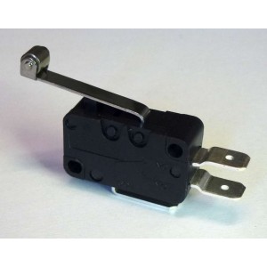

diciamo che le ventole posticce prendendone un tipo che si adatti o piace ci possono stare.... la cosa più brutta secondo mè sono i cavetti volanti che per forza di cose ci sono... ho cosi pensato senza dover poi fare troppe modifiche, uno di far passare i cavi sotto il portaventole e fino aquì niente di particolare... ma invece di fare uscire i connettori che poi andrebero collegati a quelli del controller vorrei fare dei contatti tipo striscianti... cioè fissare sia al pannellino portaventole che al case delle lamelle appositamente piegate in modo che se il pannello è chiuso c'è contatto e le ventole girano ma volendo si può aprire e togliere il pannello senza dover scollegare nulla..... le ventole verranno collegate alla lamelle trammite connettore mascio e femmina in modo che se si ha la necessita si possono sostituire...
inoltre le lamelle sarebbero cosi piccole e sottili da non dover nemmeno toccare il pannellino e resterebbero quasi invisibili...:)
userei delle lamelle tipo queste..

Puoi usare dei contatti di fine corsa.
Ci sono anche le ampolle red.
Interruttori di prossimit magnetici
Per sapere come funzionano.

grazie @Blume molto interessante questa seconda idea delle ampolle red, devo assolutamente approfondire oltre....:ok:
