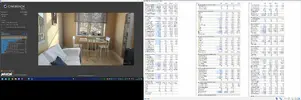

Non so se può essere indicativo ma ho provato il test senza pannello posteriore del case.
In attesa del dissipatore.
