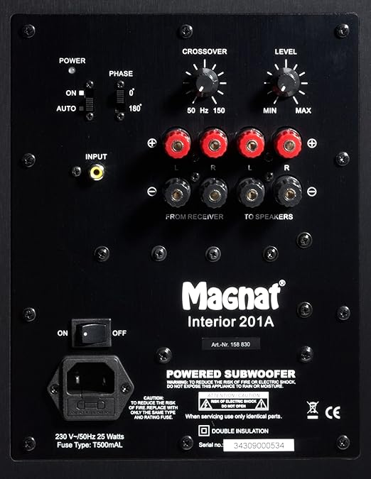

p.s. i 4 connettori per le casse dietro (ho preso la foto del 301 che è simile)
http://ecx.images-amazon.com/images/I/81SCDTJztmL._SX522_.jpg
in quale caso sarebbero da usare??? non capisco a che servono...
Sono per connettere "ad alto livello" ovvero tramite i cavi di potenza.
A te non servono, perchè hai l'uscita preamplificata per sub che dovrai connettere al "line in"
