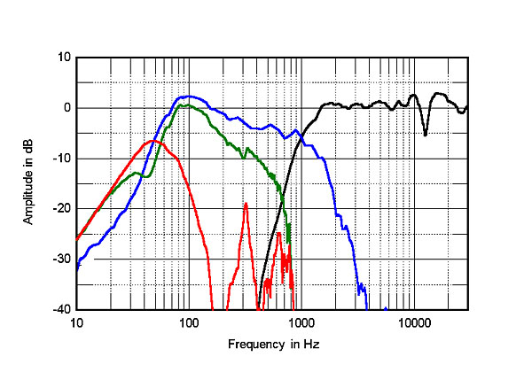

Il sub dovrebbe servire ad estendere la risposta in frequenza la dove i diffusori frontali non arrivano e riprodurre le frequenze del canale LFE. Il canale lfe produce frequenze dai 120hz ai 20hz (a volte meno)
Prendiamo le 10.7. Il sub dovrebbe incrociarsi dove la risposta in frequenza è pari a -6db.
Per le wharf 10.7 significa all'incirca intorno ai 50hz. Quindi il sub che serve è un sub che va da 50hz ai 20hz ad un livello utilizzabile ( se è troppo attenuato non serve a niente) e che sia un livello almeno pari a quello dei diffusori in maniera da avere una risposta lineare. L'ideale sarebbe una cassa chiusa da 12" perchè riesce ad arrivare all'incirca intorno ai 25hz utili e pone meno problemi di posizionamento e di equalizzazione...ma il costo è sui 400/500/600 euro ( jamo 660/SVS SB 1000/SB2000).
Tolta questa tra quelli più economici penso che solo il magnat possa rispondere alle tue necessità coprendo bene la fascia tra i 50hz e i 30hz.
Spendere di più per un velodyne non ha molto senso imho.
