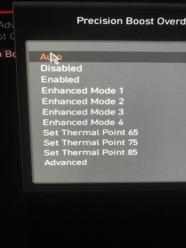

vorrei capire ognuno di quei settaggi che modifiche apporta, se conosci un articolo che lo spiega mi piacerebbe approfondire.
Il PBO è un OC spinge il processore al massimo per un certo periodo di tempo al raggiungimento di una temepratura su ryzen 7000
Tecnicamente monitora diversi parametri come Corrente assorbita ecc voltaggi ecc ma nessuno di essi in ryzern 7000 raggiunge il limite in quanto sono processo molto efficienti, quindi il limite rimane la temperatura
nel tuo caso è settata sicuramente a 80 gradi, alcune schede lo settano a 90 aumentando il tempo di boost ma in un 7800x3d non ha alcuna importanza reale visto che quello che lo fa andare forte nei giochi è la cache
Il processore raggiungerà la massima freq possibile che ì di 5.05 Ghz su core singolo fino al raggiungimento della temperatura limite
ok ma i parametri che mi trovo dentro PBO:
- enhanced mode 1, mode 2, mode 3, 4,
- set thermal point 65/75/85
cosa stanno ad indicare?
1) sono profili di MSI
2) setti il limite di temperatura
LA migliore impostazione che hai nel PBO è già in Auto nel tuo caso cambiando quei paramentri non farai altro che cambiare leggermente il punteggio di cinebench e una temepratura massima che a a seconda dei cassi limita da 65 a 85 a seconda di quello che scegli
Ovviamente se metti una temp troppo bassa il processore taglierà le freqeunze
Il ryzen 7800x3d ha una frequenza di funzionamento di 5.05 ghz e un thermal point di 90 gradi alcune schede lo tengono a 90 max altre a 85
La tua setta come limite massimo 85
In auto ès ettato a 80 che è un valore medio conservativo ( nè alto nè basso)
Per farti capire se metti il thermal limit a 85 le temperature max in cinebench saliranno a 85 ed il punteggio probabilmente sarà un filo più alto (roba di poco)
Già in "auto" il PBO riesce a raggiungere i 5,05 ghz all'occorrenza?
E, se in auto il PBO è attivo, cosa serve avere la voce ENABLED?
Auto significa che è il bios che dedice quando usarlo all'occorrenza
Enable è sempre attivo
Certo che ci riweesce il processore va a 5.05 ghz sul core singolo se ti da " sicurezza" tenerlo su enable ma tra enable e auto ti garantisco che non cambierà nulla
