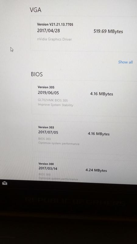

P.S. Porca t***a !!!!! Dopo 2 anni nuovo bios 305 uscito oggi per il mio GL702VMK (la K finale sta per versione Kaby Lake) !!!!! :shocked:
Grandissima Asus !!!!! :+1:
E' uscito anche l'aggiornamento del firmware dell'SSD Micron 1100 … ih ih ih ...:D
E ora aspettiamo l'update del firmware ThunderBolt 3 :sisi:
