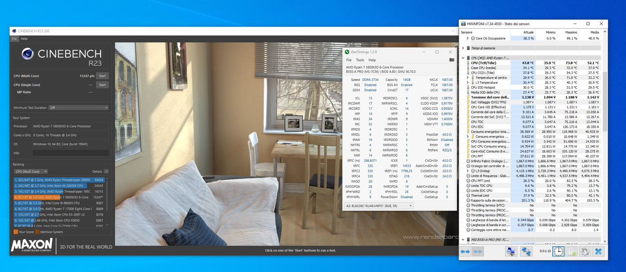

Aggiungendo un +50 come max boost clock, l'allegato rappresenta il max dell'undervolt permesso dalla mia CPU.
(Dovrei rimettermi a testare per capire quanto undervolt regga a stock, senza questo boost di 50MHz).
A prescindere da ciò, con questo UV azzerando il max boost override quindi da +50 a 0 e con i limiti del PBO impostati dalla scheda madre, ottengo temperature comunque elevate e quindi anche un punteggio che non è tanto in linea con ciò che mi aspetto..
Dammi un parere. Come dissipatore, come dissipatore ho un NH-D15, case Corsair 4000X.
Quei quasi 6300 punti che facevo non riesco più a raggiungerli in nessun modo.
