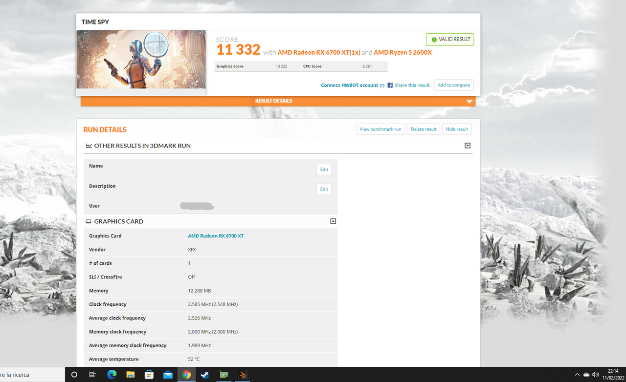

Partecipo alla classifica anche io condividendo il punteggio di Time Spy , la mia gpu è XFX RX 6700 XT Speedster MERC 319 , nessun OC valori stock .

Nessun oc ? Wow... Ok che la 6700xt è quella più spinta da stock, ma la tua fa quasi +15% ???
Sei nell'angolino destro della gaussiana e gli altri con punteggi simili avevano fatto un minimo di co penso, complimenti per la fortuna / complimenti ad xfx per quella versione.
Magari un po' centrano anche i drivers aggiornati che migliorano sempre col tempo su amd forse ?

Assolutamente nessun OC , scheda arrivata e montata e basta , ho modificato solo la curva ventole. ? In effetti prima di acquistare questo modello avevo letto che la versione di XFX era tra le più OC di fabbrica e tra le più performanti. Sarà forse per quello , non saprei.
Cmq rispetto alla Stock sarebbe un +12% per la precisione, comunque si effettivamente sembra buono ? Per i driver credo sia possibile che versioni più recenti influiscano positivamente , il test è stato fatto con Adrenalin 22.2.1
@Avets questa cosa mi ha incuriosito , sono andato a guardare un pò i vari test ed effettivamente per la 6700xt XFX Merc 319 uguale alla mia con valori stock , vedo punteggi compresi fra i 12000/12200 punti . La Saphhire Nitro+ 11920 punti .

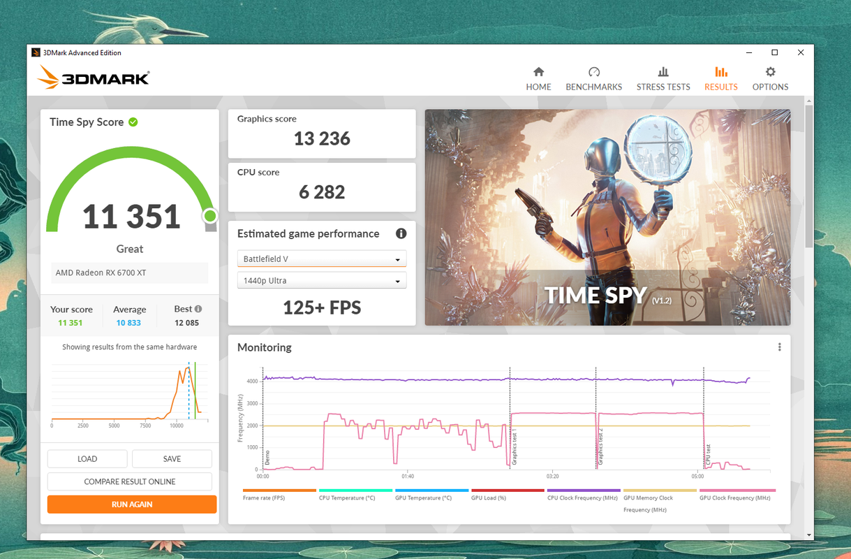

A questo punto mi viene da pensare che dipenda proprio dai driver , perchè tutti i test che trovo sono effettivamente un pò datati , risalgono a marzo/aprile 2021. Altri motivi non mi vengono in mente... ho fatto comunque anche un'altra prova ma il risultato è praticamente identico al precedente , Time Spy è con impostazioni di default chiaramente. Ho preso questo screen dove si vedono, oltre al punteggio, anche le frequenze della scheda che è appunto con valori stock.
Non so quanto vada in media, ma quasi 2,6Ghz stock è tanta roba!
Le nvidia è tanto se superano i 2,0Ghz ?
Eh tieni presente che in quello screen il boost non è stato nemmeno massimo , a volte supera di poco i 2,6 ghz , toccando anche i 2,63 ghz. Ma credo sia il normale comportamento di queste schede , almeno parlando per questa versione XFX , dovrebbe avere un boost massimo di 2622 Mhz , ecco le frequenze previste dalla fabbrica prese dal sito del produttore

Ho guardato un pò in rete , e solitamente vedo che chi pratica OC su queste schede , arriva intorno ai 2,8/2,9 Ghz sul core gpu e 2,15 Ghz sulle memorie , che invece di default stanno a 2 Ghz.
Sai però cosa mi piace di questa scheda ? nonostante raggiunga frequenze elevate ed ha un TDP non proprio basso (230W) è fresca e silenziosa in modo impressionante , almeno parlando di questa XFX. ?
