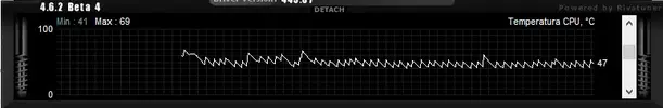

Ciao a tutti, ho da pochi giorni assemblato il mio nuovo pc con questi 2 componenti e siccome sono veramente niubbo volevo chiedere se c'è un modo per regolare il clock e la tensione automaticamente in base al carico di lavoro o in base all'uso della cpu perchè ho notato che il clock continua a cambiare ad ogni minimo sbalzo di uso della cpu e di conseguenza pure la temperatura e le ventole continuano a cambiare continuamente, vi metto uno screenshot di quello che mi segna msi afterburner (lo uso per controllare le temperature anche della cpu)
ho letto che c'è un modo di assegnare i p-state in base al carico di lavoro così da avere delle frequenze dinamiche fisse cioè per esempio se navigo col browser la cpu è fissa sui 3000mhz, se gioco va fissa a 4200mhz e se è in idle con cpu al 1-3% va a 2200mhz... è un esempio...
qualcuno sa aiutarmi? grazie.

è un discorso un po' complicato anche per me, però tempo addietro vidi un video di buildzoid dove tra i vari test di overclocking dimostrava che in termini di consumo non valeva proprio la pena perdere tempo con i pstate.
Comunque se cerchi su youtube trovi sicuramente dei video, che sono sicuramente più comodi da seguire passo passo.

giuro che stavo male a vedere quella linea a zigzag, ho risolto creando un profilo energetico in windows 10 a basso consumo che tiene la cpu a 2200mhz e quando devo fare qualche lavoro o giocare metto il profilo massime prestazioni... almeno così è più omogeneo:
ho messo l'opzione nel bios Cool'n'Quiet sennò non restava fisso... e l'overclock che si inchiuli... tanto quando metto il profilo prestazioni massime la cpu mi va al max dai 4000 ai 4150 automaticamente quindi di più non mi serve... se qualcuno ha consigli o altri metodi son tutt'orecchi ! ciauz !
