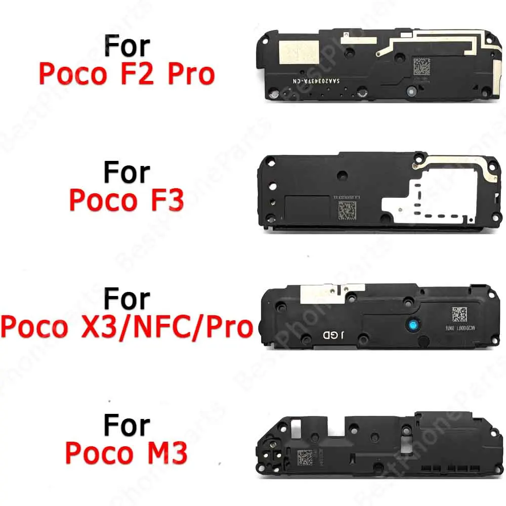

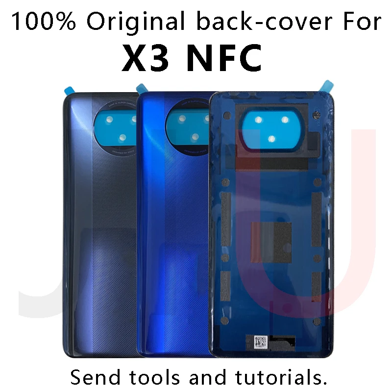

Penso la back cover non gli serva quindi anche ma l'op dice che si è piegato nel mezzo, potrebbe aver fatto danni non proprio sistemabileli da soli, e ovviamente ci vorrebbe una buona manualità e pazienza anche solo a sostituire quelli
Parla anche di problemi alle casse...
Insomma provare si può provare se si vuole ma non ci sono risultati assicurati
