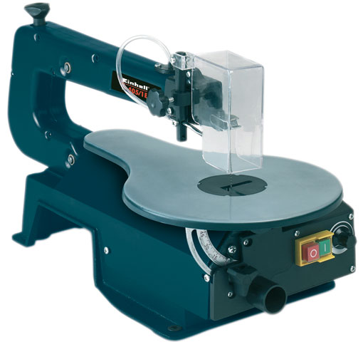

Io ho questo:
E' economico :sisi:
Con la lama giusta fa il suo sporco lavoro :figo:
Ok...quello elettrico
Ho anche quello, forse proprio della stessa marca :sisilui: , ma per lavori di fino preferisco il seghetto da traforo manuale.
Tornando alla fenice.... come procedono i lavori? :birra:
Beato te che lo hai! non mi spiacerebbe affatto avere quel gingillo tra le mani, per poter fare il lavoro "grosso" e poi rifinire di dremel e/o lime (ne ho giusto acquistato un set oggi).

Il traforo elettrico lo uso per svariati lavori e con diversi materiali...dal comune legno ad alluminio e lamierini poco spessi , senza dimenticare pezzetti di teflon ricavati da un tagliere che ha fatto da cavia :lol:
Sono fermo da un pò ma a breve inizierò un nuovo progetto perchè le scimmie son tornate :figo:
Che modello è il tuo traforo? e che spessore di alluminio taglia?
