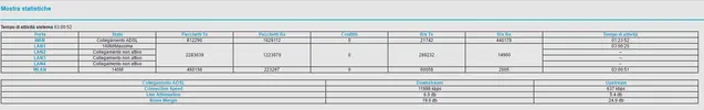

Buongiorno a tutti,
avevo fatto presente il mio problema anche tempo fa e sono stato aiutato, ma comunque dopo parecchio tempo passato non ho ancora risolto il problema...
Ho una connessione infostrada 20 mb ULL e sono molto vicino alla centrale
Il mio problema è che da anni mi continuo a scollegare un numero indefinito di volte (s'intende 1, 5, 10 volte al giorno oppure dopo anche due giorni la portante cade)
Quello che non riesco a capire è la variazioni dei valori della connessione..
In questo momento ho questi parametri
(e sto notando che l'snr balla da 8.6 a tipo 7.3)
Fin da ieri abbiamo saldato il collegamento della presa elettrica (rj11) per vedere se magari il segnale saltava per non aver collegato bene i cavi (abbiamo provato a collegare i cavi in modo diverso e abbiamo notato che va solo in un modo quindi direi che la "configurazione" dei cavi è ok)
e ho lasciato soltanto il modem collegato, senza nessun filtro
Appena ho attaccato il modem, la conenssione era perfetta, ma già dopo poco tempo la connessione è caduta e ha preso parametri diversi (simili a quelli dell'allegato)
Ovviamente la connessione mostrata nell'allegato non rappresenta la situazione che dovrei avere perchè tra un po' la mia linea cadrà (è così da anni)
e quando si ricollegherà la portante avrà i seguenti valori:
11998 kbs download
6.0 db attenuazione
20 db margine di rumore
In questo caso sto prendendo 11998kbs di download anche con attenuazione maggiore (anche se spesso non è così, prendo una portante minore) perchè mi è stato consigliato di abbassare la portante per vedere se la connessione poteva diventare più stabile (prima avevo i 20 mb e i problemi erano identici, con l'abbassamento della banda ho comunque gli stessi errori)
Aggiungo che ora non è collegato, come detto prima, il telefono e quindi nessun filtro, ma qualche giorno fa sì, e quando avevo 13db di attenuazione (e quindi non 6.0db, quella che dovrei realmente avere), se alzo la cornetta del cordless, faccio un numero e chiamo, appena chiamo la connessione salta, e si ricollega con 6.0 db di attenuazione e parametri ottimali insomma (max download speed e 20db di snr), oppure se non chiamavo dal telefono, aspettavo che facesse tutto da solo.
Quando ho i parametri ottimali, anche se chiamavo con il telefono non succedeva niente, ma dopo un po' di tempo, a random, senza che io sappia il motivo, la linea cade, proprio il segnale adsl dal modem, e si ricollega con attenuazione 13db etc... E ricomincia il giro....
Ovviamente nel corso di questi anni con infostrada ho chiamato innumerevoli volte il supporto tecnico, scritto sui social, con un po' di pressione sono riuscito a far arrivare un tecnico a casa mia per 3 volte (sempre lo stesso) che però avevo visto una volta un po' di diafonia e ha detto di averlo risolto, ma a me sembrava proprio un tizio che non aveva voglia di fare niente, e non so nemmeno se in realtà ha risolto il problema (nel caso fosse diafonia).
Ho fatto svariati test e tutti mi hanno detto che ho una connessione perfetta, sono molto vicino alla centrale (e in effetti 6.0 db di attenuazione sono pochi) e che potevo avere tranquillamente 20mb
Ho una suoneria ma non è nemmeno vicina alla presa del telefono.. non so cos'altro possa essere
Potrei guardare io nella scatola fuori casa e farci qualcosa (ovviamente chiamando un elettricista di competenza)?
Spero in vostro riscostro, grazie per l'attenzione e scusate il tema...
@Andrea786 Come non detto,l'snr è ritornato come prima e per giunta l'attenuazione è passata da 9db a 9.5db LOL

SUONERIA = PESTE
Lontana o vicina, se collegata da parecchi problemi. Scollegala o rimuovila e controlla i parametri.

Ah, anche l'attenuazione in up più alta di quella in down dimostra che c'è un problema grave, ma non saprei cosa suggerirti. Scollega la suoneria intanto.

Grazie per la risposta XNeon,
allora, intanto la connessione per ora è quella ottimale, che dovrebbe essere insomma, e ha questi valori:
Nel frattempo ho anche tolto la suoneria di casa, ma ora per il citofono come faccio??
Magari posso lasciare così una settimana per vedere le la cosa funziona, ma se così fosse?
Premetto che dalla situazione attuale, teoricamente parlando, e basandomi su quello che è successo in anni, la connessione tra un po' (tempo indefinito) cadrà, e si ricollegherà con i dati del precedente screen..
