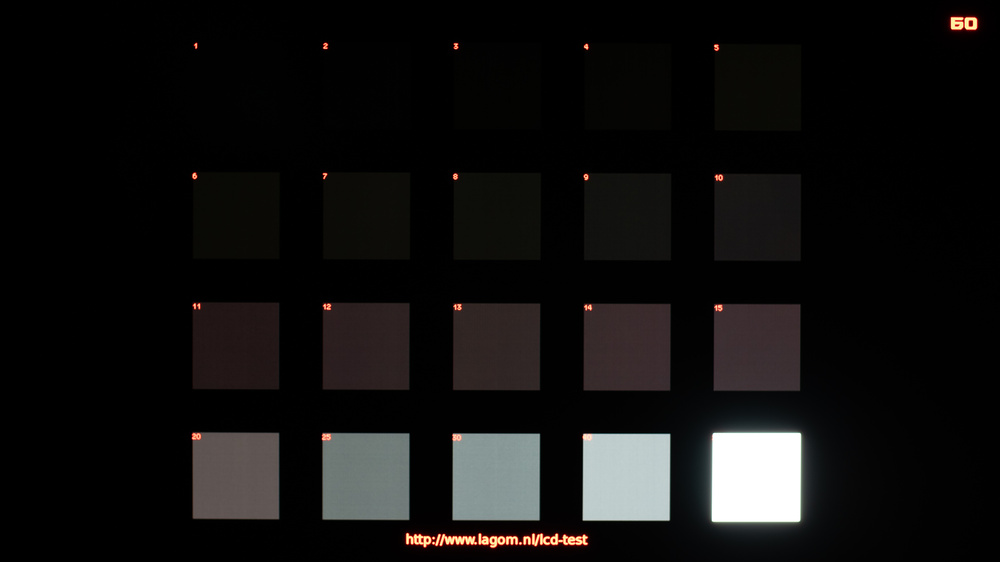

Vi aggiorno sul gigabyte mo27q28g. Arrivato molto prima del previsto da Amazon, il monitor è perfetto: nessun Gray banding, sin da subito. Lo sto utilizzando perennemente in versione HDR 1500, uno dei preset del menù, ed è perfetto sia in ambiente Windows 11, sia nel gaming. Anche i contenuti in sdr non creano problemi. Il rivestimento matte è meraviglioso, sto giocando con tutta la stanza illuminata, e con le tapparelle alzat alle mie spalle senza il minimo problema. Ogni 4 ore di utilizzo si prepara per il pixel cleaning che esegue in automatico appena spengo il monitor. Il gsync sembra funzionare ottimamente, non ho notato problemi di aloni o scie. Riesco ad usarlo anche per navigazione online e lettura testi, senza alcun problema. Mi sta sembrando semplicemente perfetto, venendo ovviamente da un IPS 60hz.

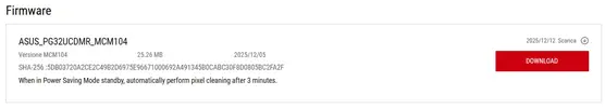

è uscito un succoso aggiornamento firmware per il mio monitor.
peccato che quello che è riportato nel changelog, il mio monitor lo fa già al 100% da quando l'ho comprato.
e tra l'altro lo fa pure quando non è in power saving mode ma semplicemente in standby.
asus non ce la può fare con il software.
Quindi adesso il pixel reminder serve a qualcosa e non è solo un contatore di ore con coseguente avviso e comparsa di pop-up nob appena si raggiunge il limite di tempo impostato?
In tal caso molto bene, il mio faceva la pulizia dopo 5 minuti dallo spegnimento, altrimenti continuava ad accumulare ore.
Questi giorni provo, leggendo questo non ho ben capito se deve essere attivo il risparmio energetico.

ho capito meglio di che si tratta... cmq no, il reminder è ancora inutile. io l'ho disattivato.
in pratica se imposti il monitor in risparmio energetico,
quando si attiva il proximity sensor, dopo 3 minuti parte in automatico il pixel clean anche se non hai impostato lo spegnimento programmato del monitor da windows.
io voglio questo comportamento anche senza usare il risparmio energetico del monitor che diminuisce la luminosità e ho risolto impostando lo spegnimento del monitor da windows a 5 minuti.
in pratica dopo 5 minuti, il proximity sensor spegne il monitor, windows stacca il segnale video, dopo 3 minuti che windows ha staccato il segnale video, parte il pixel clean.
è fondamentale per me che il PC lo spengo poco.
