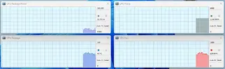

si vede abbastanza bene anche dal grafico del software Gigabyte che la CPU ha picchi di temperatura istantanei...
Per scrupolo usa Hwinfo64, metti il grafico della temperatura:

come ti ho detto si capisce facilmente se la colpa è del dissipatore o il problema è prima.
  1. scarichi hwinfo64 e prime95, esci da tutte le altre app e programmi.
  2. lanci hwinfo e visualizzi il grafico della temperatura (CPU package) e lo tieni attivo
  3. lanci Prime95 (small FFT) e osservi il grafico.
  4. se il problema è il radiatore piccolo le temperature saliranno velocemente nella zona verde
  5. se il problema è la pompa che gira poco o comunque la circolazione del liquido lo vedi con un angolo elevato nella zona blu
  6. se devi deliddare o hai montato male il dissipatore il salto di temperature lo vedi nella zona rossa
se fai lo screenshot te lo dico al volo.

Ma hai capito di che problema stiamo parlando ? Se il problema è il liquimax non si tratta semplicemente di DIMENSIONI ma del fatto che il liquido nel waterblock non circola più quindi il comportamento sarebbe esattamente quello: rapida salita nella “zona rossa”.
