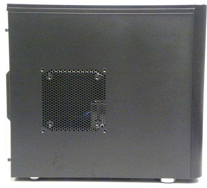

2) se la paratia laterale del tuo case è questa, bisognerebbe vedere se la ventola è centrata abbastanza proprio sullo spazio fra le due Vga, ma se non lo fosse, non so se avresti margini per alzarla/abbassarla:

In effetti non ho aggiornato la mia scheda tecnica e ho un 4790k su asus maximus vii hero. Ho un fractal define r4 con due ventole da 140mm in immissione sul frontale, una nocta 120mm in immissione sul fondo di fianco all'alimentatore (750w xfx befx) e un'altra nocta in immissione sulla paratia laterale sopra le schede video... La cpu è raffreddata da corsair H100i con il radiatore montato sulla parte alta del case e le ventole sostituite da 2 noctua 120 in push ed espulsione dal case, Ultima ventola in espulsione da 140mm sul retro del case in alto.
Che altro posso fare?

Le ventole sono tutte a posto e senza paratia laterale è anche peggio penso, perché il flusso d'aria si disperde e manca anche la ventola sulla paratia stessa. La scheda in alto è più calda già al tatto toccando il backplate. Le ventole sul frontale sono un po' frenate dallo sportello del fractal ma prendono aria dalle feritoie laterali del frontale del case. Se sento a pelle la temperatura della zona davanti alle ventole frontali direi che è a posto, anzi tutte sono a posto esclusa appunto la zona della scheda video in alto.
