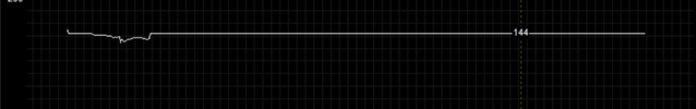

Buongiorno, sono riuscito a trovare l'immagine perfetta che fa al caso mio, non riuscendo a fare un video ho trovato questa: è sempre una linea fluida ma ogni tanto ci sono queste sbavature di mezzo secondo che mi infastidiscono e non poco, questa immagine rende perfetta.

Quella barra è perfetta… ma proprio perfetta.
Il problema è il carico della GPU su quel gioco: il 61% è un carico ridicolo.
aquello non è stuttering ma un semplice calo di frame cosa possibile in un gioco

Guarda, inizio a pensare che lo stuttering sia soprattutto ”nella tua testa”.
Hai una barra del frametime perfetta (manco nel mio PC la vedo piatta così) ed una variazione di framerate minuscola come quella evidenziata qui non giustifica una sensazione di stuttering.
Ok che si tratta di qualcosa di assolutamente soggettivo, ma aspettarti che il frame rate resti piatto perfettamente in ogni situazione di gioco è irrealistico.
Lo stuttering lo noti davvero quando ci sono crolli di svariati FPS
Vedi ? Cali “profondi” di FPS improvvisi e corrispondenti picchi nel frametime indicano uno stuttering fastidioso (ed ho visto anche di peggio di quel grafico).
Ora purtroppo è difficile fare un analisi a distanza. Per capire se è reale o stai notando qualcosa eccessivamente dovremmo vedere il tuo PC di persona. Ma giudicando dai tuoi grafici non si può parlare di stuttering ma di un normale lieve calo framerate in alcune scene. 🤷🏻‍♂️

allora forse non i intendiamo inizi a pensare che "lo stuttering"di cui parli non sia stauttering ma solo una tua convinzione, lo stuttering lo vedi con uno scatto che è visibile a schermo, ed e normalissimo che un gioco abbia cli di frame se un gicoo passa da X frame a x frame e il frametime è coerente con lo stesso non ci sta stuttering
Forse non hai ben chiaro il concetto si stuttering in molti lo confondono con un calo del framerate, non è quello lo stuttering
Lo stuttering è un incongruenza del frame rate cioè in una successione di frame può succedere per varie cause che un frame abbia un tempo di rendering molto maggiore a quello che è la media del framerate
Se questo è sporadico può anche essere normale e dipendere da tante cose (ad esempio una scena che è più complessa da reindirizzare o un particolare momento in cui la CPU fa fatica con un effetto)
Un semplice calo di frame NON è stuttering puoi avere un frame a 200 ed avere stuttering e non averlo a 30 fps lo stuttering è indipendente dal numero di fps che fai in quento riguarda il tempo di processazione del singolo frame
Se hai stuttering la barra del frametime ha picchi che sono più o meno visibili, nella tua non ci sta nulla
