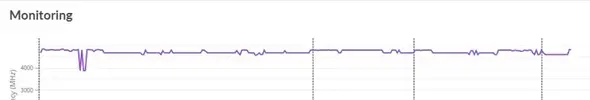

Questo e' il tuo time spy
Quei drop li hai sicuramente anche mentre giochi... e' la cpu che si fa i casi suoi. Imposta da windows prestazioni massime in modo che la cpu non si metta a giocare con il clock per farti risparmiare qualche decimo di watt.

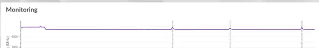

Timespy fatto con un 12700K
Timespy fatto con un 5900X
Timespy fatto con un 5800X
eppure non noto nessuno stuttering con nessuno dei due PC Ryzen.

Lo stuttering come lo descrive lui io lo noto in corrispondenza di 'intoppi' con la CPU... Se imposto Windows si impostazioni bilanciate mi fa lo stesso grafico con picchi e li vedo nell'esecuzione del bench.
