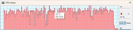

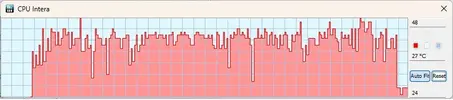

Allego le prove, a me non sembrano soddisfacenti. Ottengo gli stessi risultati non ci sono migliorie o cambiamenti a partire da sinistra sono:
1- prova 1 ventola multi core
2- prova 2 ventole multi core
3- prova 1 ventola single core
4- prova 2 ventole single core
Allegati
    13 KB · Visualizzazioni: 9
    8.9 KB · Visualizzazioni: 8
    24.6 KB · Visualizzazioni: 5
    23.4 KB · Visualizzazioni: 10
Aggiungo che ho effettuato un altra prova collegando la seconda ventola allo spinotto cpu otp ma ottengo i medesimi risultati inutile inserirli.

forse non hai seguito tutta la discussione, inoltre avevo aperto un altro thread riguardo una piastra anti flessione per lga1700.
Alla fine del discorso avevo capito che istallando sia la ventola che la piastra avrei guadagnato fino a 10° ma non è stato così, come si può constatare dalle prove fatte, la piastra non l'ho proprio montata, l'ho resa direttamente perchè arrivato a questo punto è inutile stare lì a smanettare per 2 gradi di differenza
