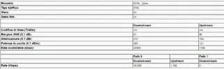

salve, anche a me è arrivata la comunicazione dell'attivazione gratuita di superinternet nella bolletta telefonica ma quando ho provato a chiedere informazioni sia tramite facebook che twitter mi è stato risposto che nella mia zona non è ancora presente la copertura 10 mega o 20 mega :( pero vedendo i valori che mi da il mio modem non sembrerebbe essere cosi... io non me ne intendo moltissimo ma sembrerebbe addirittura che io la abbia già attiva con velocità di 17 mega... ma se faccio uno speed test ottengo 7 mega pieni...
sbaglio qualcosa??? due mesi fa avevo avuto un guasto sulla linea e il tecnico mi aveva detto che il suo modem con cui ha fatto la prova agganciava a 16 mega...come posso allora non essere coperto?? dal sito che mi hanno fornito per controllare lacopertura non risulta nemmeno che la mia zona sia coperta da adsl...cosa posso fare?? mi aiutate a interpretare i valori della mia linea? vi ringrazio :)

dai valori che hai postato, hai un ottima connessione, sei molto vicino alla centrale....hai una 20 mega con snr a 12 db, potresti agganciare di più passando ad un profilo a 6db, ma gia così va benissimo. Non riesco solo a spiegarmi lo speed test, hai selezionato il server più vicino alla tua città? ...prova anche altri speed test
A me hanno attivato la 20 mb dopp speed test ookla a piu di 6.80 mb non arriva in upload 0.90
Snr molto bassi 11.1 quasi al limite della disconnessione
Ping tra 20 e 27 ms centrale a meno di 1 km sinceramente mi sembra strano che mi misuri sempre quel valore dal router la portante da 18.000
sarebbe da verificare xche fa cosi sinceramente mi rompe le scatole telefonare a Telecom e rompermi l anima
ti ringrazio, per lo speed test ho cambiato diversi server ma il risultato resta lo stesso sui 7 mega in down e circa 0,8-0,9 in up e anche la velocità con cui scarico un file e sui 700-800 kbps... ho provato anche a collegare un altro modem e mi da valori leggermente inferiori (sui 16 mega) di portante ma comunque lo speed test resta uguale sia con pc collegati via cavo al modem sia da iPhone anche in piena notte... Sul mio profilo personale tim comunque non risulta attiva la superinternet quindi può essere che io aggancio a 17 mega ma è tim che mi limita la velocità effettiva a 7 mega? Tim comunque continua a dirmi che non sono coperto ne dalla 10 mega ne dalla 20... :(

i tecnici su twitter mi hanno impostato il margine snr a 6 db.. sono al limite.. è il massimo che può supportare la mia linea ...

Probabilmente ti hanno messo un profilo da 20 mega ma la tua centrale è coperta solo da atm fino a 7 mega.
In questo caso ottieni un aumento di banda solo in upload.
Per sicurezza effettua una verifica di copertura su Copertura Internet ADSL e posta il risultato.

mi sembra strano che mi abbiano messo in atm... quando ho fatto l'attivazione lo scorso settembre la centralina atm era satura mentre la eth era disponibile. Lo spostamento alla nuova centralina ethernet c'era gia a maggio con scritto che sarebbe avvenuta il 31 maggio mentre ora hanno scritto 31 agosto... cmq sono finalmente riuscito a parlare con il 187 dove un operatrice (non so quanto preparata) prima non sapeva di cosa stessi parlando poi mi ha detto che avrebbe provveduto ad attivarmela in 48 ore..speriamo bene :)
