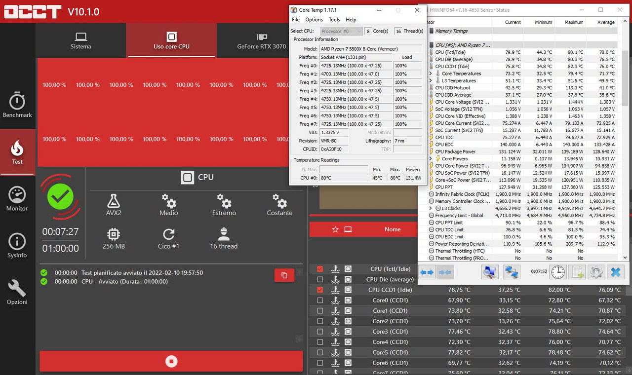

Ho fatto una run di occt per 10 minuti, tutti i core a -30 e questo è il risultato:
Sembra sia limitato dall'EDC.
Vorrei scendere con il voltaggio, ma mi sembra di capire che non ci sia molto da fare, evidentemente la mia cpu è super sfortunata e quindi richiede un voltaggio talmente alto per certe frequenze che anche abbassarlo di 50mV non fa cambiar nulla
No no! La tua cpu è super fortunata se regge - 30 conteggi.
Poi bisogna testare vari scenari (descritti in guida) ma comunque molte cpu con tutti i cores a - 30 non avvierebbero neanche windows probabilmente.
L EDC sono i picchi di assorbimento... Sono un limite non molto limitante per usare un ossimoro.
In pratica a differenza di tdc ed ppt, quando la cpu arriva a quel limite non taglia subito le frequenze dei cores ma invece fa altro (tra cui ridurre la velocità della cache).
I limiti "veri" cioè quelli che ti impattano subito sulle frequenze e quindi sulle prestazioni sono ppt e TDC che comunque sono già abbastanza spinto da stock.
