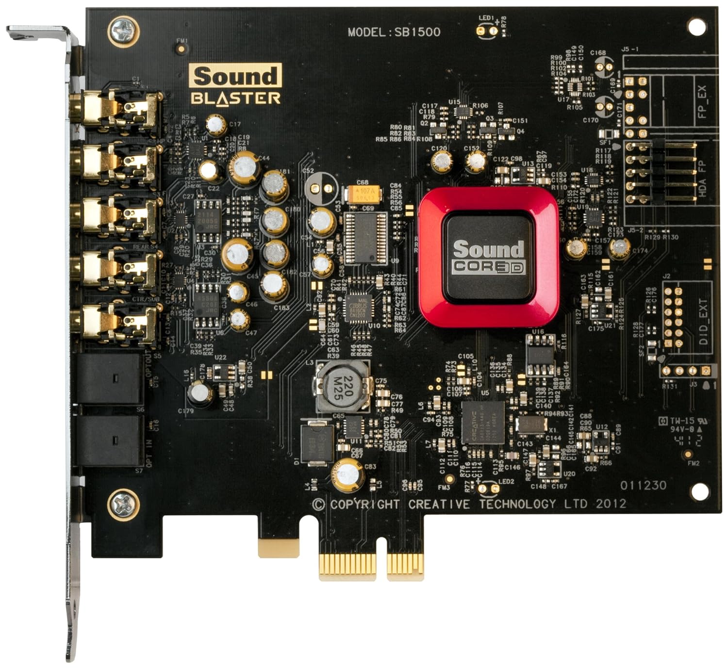

sono molto simili, la XFI-HD ha una sezione dac migliore (usa un AKM AK4396, l'altra il classico cirrus)
e gli op amp hanno piú o meno le stesse performance (output di 15V piú o meno, entrambi sempre sui 60mA). Se vuoi dare un occhiata ai layout, ti ho messo in allegato anche i datasheet degli opamp che ho letto dal pcb:
(xfi hd) http://cdn.head-fi.org/a/a1/a194ba12_DSCF9253.JPG http://www.ti.com/lit/ds/symlink/mc33078.pdf
(sbz): https://images-na.ssl-images-amazon.com/images/I/91PlSB6GetL._SL1500_.jpg http://pdf.datasheetcatalog.com/datasheet/newjapanradio/ae04051.pdf
EDIT: quello della xfi é da 37mA, ad ogni modo dovrebbe essere sufficiente ugualmente. Compensa con un dac piú raffinato.

Il dac/amp della X-FI HD quanto è più raffinato da 1 a 10 di quello della Sound Blaster Z?
Perché mi sto convincendo sempre di più a prendere l'interna per la questione alimentazione.
P.S.Come scheda madre ho questa, l'interna la leggerebbe bene?
perché farsi del male con questa storia? :asd:
sul serio, l'alimentazione da usb é piú che sufficiente e molti dac e amp in questa fascia di prezzo la integrano, non é che gli ingegneri sono tutti pazzi eh... Non cambia una benemerita mazza, l'alimentazione in uscita alle cuffie é dovuta solo ed esclusivamente agli op amp montati, e 80 ohm li amplifica piú che felicemente.
comunque non so di preciso come quantificartelo (anche perché dipende dall'implementazione), io ho ascoltato il sabre 9018, ak4490, e cirrus logic e l'akm mi é piaciuto molto. :sisi: Trovo che produca ottimi chip dac.
Secondo me stai sottovalutando la X-FI, come ha già detto filoippo non è un problema di alimentazione. E imo con 80 ohm non avrai problemi di amplificazione
