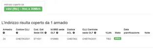

2)
Copertura Fibra e numero cabinet di strada
A questo indirizzo
KPNQwest Italia - Fibra (fttx) - Verifica copertura potete controllare la copertura in fibra partendo dal vostro indirizzo, il risultato che restituisce comprende il numero dell'armadio di strada (cabinet con l'apparato VDSL2) e gli altri dati sulla centrale (probabilmente gli stessi dati presenti nei famosi file excel di telecom). Vedi immagine sotto:
Visualizza allegato 179113
Sapendo il numero del cabinet basta andare in strada e cercarlo, io per esempio ho lo stesso numero stampato sia sul cabinet che sulla borchia attaccata al muro di casa, quindi il risultato è certo al 100%.
