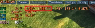

il primo valore deve rimanere sempre tra il 95 ed il 100, il secondo non deve mai scendere oltre i 25/50mhz sotto il valore da te impostato in fase di UV.
questa è una 3070 a 875mV / 1920mhz +500 memory clock appoggiata ad un 5700x con 16gb 3600C16:
Visualizza allegato 458738

nei cambi scena è normale il cambio di utilizzo della gpu.![]()
