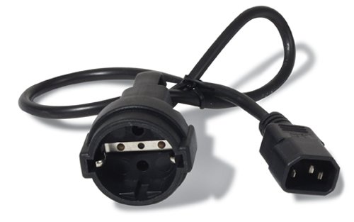

Mi puoi indicare una multipresa/adattatore "che costa parecchio"? Per me 15-20€ sarebbe troppo, ma non conosco il mercato ed esaminate le opzioni potrei ridefinire il budget.
Non devo necessariamente prendere il modello indicato in foto, che ho linkato perché mi piacevano i colori. :asd:
Stavo pensando ad un adattatore perché mi sono ricordato che a casa abbiamo un casino di ciabatte normali, ma eviterei se ciò potesse compromettere i tempi di trasfer/holdup e/o l'onda sinusoidale.
Premesso che ho preso il PowerWalker, l'idea è questa... attacco il pc (e forse anche il monitor) direttamente all'ups. Alla ciabatta attaccherei PS3 (non ho la fat con attacco iec c13/c14, bensì la superslim con iec c7), altoparlanti e periferiche varie. Ulteriormente potrei avere la necessità di attaccare la lampada (11W) se mi servono ore di luce nella mia stanza quando c'è un blackout.

Una multipresa,
che la paghi poco o la paghi tanto,
e' uguale. Basta che non sia roba che ti si sfascia in mano. Prendi quella di APC se ti fa sentire piu' sicuro.

APC: 44€ per il loro adattatore schuko? Spero ci sia una collana d'oro come conduttore.:hihi:
Non hai capito.
Puoi prendere qualsiasi adattatore o multipresa, basta che non li paghi quanto un caffè.
Per capirci: vanno bene anche quelle sbs da supermercato.
Quelli che ho linkato nella pagina precedente non costano quanto un caffè, anzi il solo adattatore costa 9€ s.s incluse. Occhio che dalle mie parti un caffè al bar costa 80 cent... cosa intendete? :asd:
