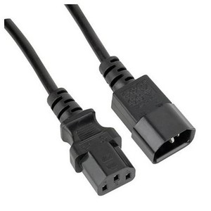

Non vedo la configurazione dall'immagine né dal profilo, quindi rifacendomi più o meno ai tuoi calcoli (tieni conto che quei siti danno un'idea molto orientativa dei consumi).
Per 100€ devi rinunciare all'onda sinusoidale pura.
Un APC BX1100CI-GR che riesci a trovare intorno ai 100 oppure un bluewalker powerwalker vi 1200.
I cavi di cui avrai bisogno per connettere i dispositivi al gruppo sono questi
Ovviamente per i dispositivi che ne prevedono l'uso (l'alimentatore del pc ad esempio).
Per tutti gli altri o modifichi il connettore di una ciabatta oppure prendi degli adattatori tipo questo
