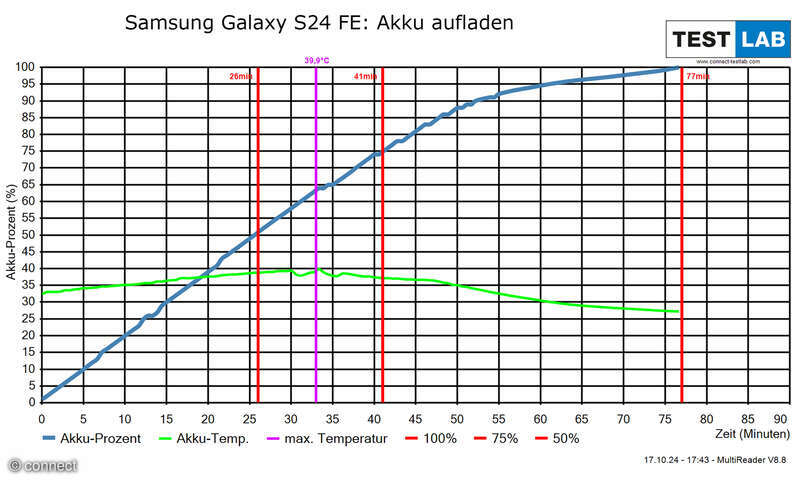

Perche non varebbe la pena se con quello originale raggiungo i 25 watt come dice italicus visto che c'è l'ha?Aggiungerei 2 aspetti:
-il Samsung S24 FE supporta lo standard USB-C PD, quindi non vale la pena acquistare un caricatore proprietario.
Come si vede da questa immagine, un caricamento del 30% in 15 minuti, significa 1410MaH, ossia una potenza di ricarica media per questo quarto d'ora di 21.5w.
-la curva di ricarica è piuttosto lineare, questo grafico ci dice che, fino al 75% di riempimento, la potenza di ricarica media è di 20w. Cala naturalmente oltre questa soglia.
per quello che serve a me il caricatore da 25 watt mi basta ,non so che farmene di un caricatore da 47 watt senza cavo tra l'altro,però prima di acquistarlo dato che ho visto l'immagine che hai postato vorrei fare una prova quando la batteria cala al di sotto del 60 % e vedere quanti watt raggiungo con quello compatibile,per quanto riguarda la ricarica wireless da quello che ho letto serve per forza la base originale samsung per raggiungere i 15 wattNon vale la pena acquistare un caricatore proprietario. Il caricatore USB-C PD, standard supportato dalla maggior parte dei telefoni, potrà essere riutilizzato in futuro.
Per punti:per quello che serve a me il caricatore da 25 watt mi basta ,non so che farmene di un caricatore da 47 watt senza cavo tra l'altro,però prima di acquistarlo dato che ho visto l'immagine che hai postato vorrei fare una prova quando la batteria cala al di sotto del 60 % e vedere quanti watt raggiungo con quello compatibile,per quanto riguarda la ricarica wireless da quello che ho letto serve per forza la base originale samsung per raggiungere i 15 watt
