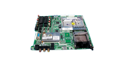

Ho comprato questa
Ho montato la scheda, sull'etichetta è proprio una Bn94 01472m.
La TV però non parte nemmeno. La TV, da sola, fa dei tic, tic ogni tanto come quando si accende e si spegne ma non si accende. È come si accendesse e poi spegnesse di continuo da sola.
Stavolta mi sa finisca in discarica.
Soldi restituiti. Non mi ha detto se rivuole la scheda indietro. Non credo. Magari la metto io in vendita😂
