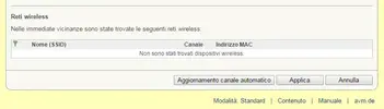

Una parte interessante di questo pannello, che voglio quindi mettere in evidenza, é "mostra interferenze wireless".
Di solito nessun router ha questa opzione incorporata e per decidere la frequenza migliore per il canale wirless ho sempre consigliato di installare sul cellulare uno scanner come questo
https://play.google.com/store/apps/details?id=com.farproc.wifi.analyzer&hl=it
e manualmente verificare i canali meno affollati.
Con il fritz invece possiamo verificare la situazione delle interferenze radio comodamente dal nostro router
e scegliere una frequenza piú libera o lasciare fare il tutto al router in automatico.
