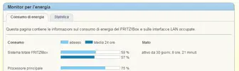

adesso vediamo il tempo di accensione del fritz che in questo caso é anche lui di 30 giorni perché, come dicevo, é stato spento per sbaglio dal gatto.
record power on fritz.webp come vedete il fritz lo si puó accendere e poi ve ne potete completamente dimenticare.
mai sentita l´esigenza di riavviarlo per problemi di velocitá o perché spariva il segnale wifi nelle stanze piú lontane!!
Cosa che invece ho sempre dovuto fare con quasi tutti i router "domestici" che ho avuto.

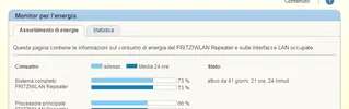

vediamo ora l´access point che non é sicuramente da meno con ben 41 giorni di accensione
record power on repeater.webp data la sua forma a "spina" nel muro é immune agli attacchi del gatto che non ha quindi cavi a cui appendersi :asd:
