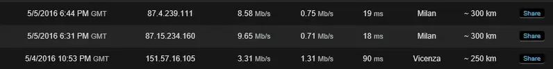

Ultima cosa: volevo aumentare l'UP....sia per giocare online , poi per il fatto che quando carico un video su yt, tramite il mio router impiego circa 20 minuti (15/20 mb di video..)...
ultima prova : con la chiavetta che utilizzo sul posto di lavoro (WIND Huawei E3131 ***21.6 Mbps) il speedtest è il doppio di quello che con il router tramite lan:
possibile che tramite lan il max di up è di 0.70/0.75 mentre con una chiavetta normalissima il max di up è 1.31????
possibile alzare l'UP ( anche perchè sulla mia linea, da quello che mi dice il router potrei arrivare tranquillamente ad avere 1 MB di UP....)
voi cosa mi dite?? cosa mi consigliate di fare???
Visualizza allegato 204805
Grazie a tutti ....

p.s. cosa posso fare per aumentare l'UP?????

Mah , secondo me quello che stai facendo serve a poco o a nulla considerando il fatto che stai mettendo tecnicamente mano ad un impianto che è di Telecom e che molto probabilmente serve un condominio visto che quei armadi nelle case singole non li ho mai visti , io sinceramente farei le prove paventate in questa guida e mi fermerei alla presa principale visto che hai un armadio di quelli anche perché rischi seriamente di peggiorare di molto la linea e se per caso vengono fuori e vedono che hai modificato la linea ti creano molti problemi , il tuo problema alla fine è dovuto al fatto che hai un snr basso percui loro da come vedi nel modem ti danno la portante corretta della 10mega ma la tua linea non riesce ad averla tutta , a sto punto secondo me l unica soluzione è che ti fai mettere il profilo a 6db della 10mega . Ti ho scritto che hai annullato l effetto dell attorcigliamento perché il cavo che hai usato ha delle coppie che sono attorcigliate apposta per ridurre i problemi e te invece di collegare il doppino su quella coppia tipo bianco e arancio hai usato la coppia come singolo filo telefonico

adesso punto allora ad alzare l'UP....
ma purtroppo mi sa che non ci sono possibilità se non di passare alla fibra...
con la prova dei 20 mb (alla fine sono 13 mb,) il massimo di UP era 8.88
ancora grazie... :birra:

Ciao a tutti, ho una connessione TIM Smart ADSL2+ a 7 Mb e da circa una settimana sto testando l'opzione "Superinternet" di TIM: c'è stato un miglioramento nella velocità di download perchè prima gli aggiornamenti dei pacchetti Linux avvenivano a circa 800 Mb/s mentre ora viaggiano a 1.500 Mb/s; di seguito lo screenshot preso dal Fritz 3490 che ho:
e una schermata dello speedtest:
L'aumento di velocità c'è stato, sono comunque aumentati parecchio gli errori segnalati dal router: mi date il vostro parere se quanto sopra è il massimo ottenibile ?
