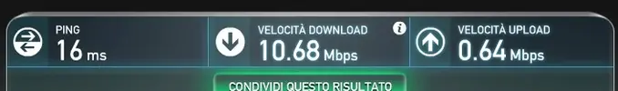

prova a vedere le foto qui sotto:
qui ero prima del 31/12/2015
test 17.11-2.webp test 15.11 fritz.3.webptest 12.12-8.webp test 12.11 -1.webp05.12.2015-1.webp05.12.2015-6.webp05.12.2015-2.webptest 08.11-7 ie.webp
qui andavo in fast ...
a me interessa avere il ping più basso possibile, per giocare online....
per adesso sono cosi:
come mai prima ero in fast e avevo anche un ping basso???
mentre adesso sono in interleaved ed oltre ad avere una linea cosi cosi ho un ping troppo alto....
cosa faccio ??resto in interleaved o mi rifaccio mettere in fast con la 10 Mega e opzione Internet Play????
Grazie...:luxhello:

Secondo me i dati che ti da il router sono invertiti , sempre secondo la mia esperienza e vedendo i valori della linea dovrebbero essere cosi :
Downstream Upstream
Line Coding(Trellis): On On
SNR Margin (0.1 dB): 106 264
Attenuation (0.1 dB): 325 193
Output Power (0.1 dBm): 182 120
Attainable Rate (Kbps): 8984 302
Rate (Kbps): 1999 381

Grazie per la risposta...
Visualizza allegato 192884 Visualizza allegato 192885Visualizza allegato 192886 Visualizza allegato 192891Visualizza allegato 192892Visualizza allegato 192893Visualizza allegato 192894Visualizza allegato 192895
Visualizza allegato 192896Visualizza allegato 192897Visualizza allegato 192898Visualizza allegato 192899
Grazie...:luxhello:
Non saprei cosa dirti si vede comunque che la linea si è degradata o magari è aumentata la diafonia sulla linea , io sinceramente la lascerei cosi perché secondo me se ti mettono in fast peggiora , ti ripeto se proprio ti interessa solo il fast e non l upload potresti chiedere se ti mettono a 7mega e poi ti fai attivare l opzione fast
Grazie mille...gentilissimo come sempre....
per adesso allora resto cosi, poi magari a fine febbraio chiamo e vediamo se ci sono delle migliorie, altrimenti resto cosi...
Ancora grazie mille....:luxhello:

comunque ho fatto questa prova:
non vedo l'ora che arrivi questa fibra.....comuque domani richiamo e mi faccio mettere in FAST, anche perchè sto pagando per la linea 10 mega e internet Play....
vediamo domani....
