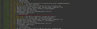

Sono in live su popOS il comando dmesg mi mostra questi errori, non so se sono esattamente gli stessi, ma piu o meno lo sono, tra cui "config failed hub doesnt have any port err 19". Boh me lo tengo cosi a questo punto provo per scrupolo qualche altro sistema operativo, ma dubito funzionino considerando che mi sta rompendo le scatole pure windows
