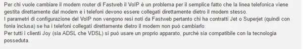

Intanto mi ha risposto in questo modo il supporto tecnico Netgear:
Facendo riferimento alla Sua risposta La informo che i nostri dispositivi non supportano il Voip, in quanto la linea VDSL viene configurata diversanete da quella ADSL.
In sostanza la differenza sta nell'uso del servizio IDVLAN. Però i nostri dispositivi non sono predisposti ad essere usati con il Voip.
Per quanto riguarda la registrazione su registrazione.fastweb.it , dovrebbe accedere al sito senza la connessione ad internet, ed inserire i dati richiesti dal servizio come ad es. codice fiscale.
Se riscontra problemi nella registrazione sul sito della Fastweb La prego di contattare il provider e fornirmi gli esiti e le informazioni fornite dal provider.
Se desidera usare il nostro dispositivo con il Voip dovrebbe usarlo con il gateway per voip da installare sul nostro dispositivo.
A questo punto secondo te cosa dovrei fare? Non funzionerà mai?
