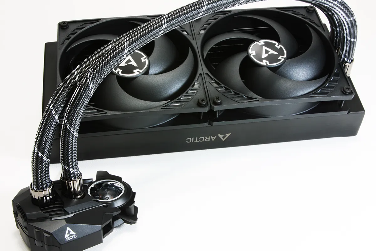

Raga mi sento male, anche se non dovrei, a dire al negozio che me l'ha montato "ma non è che hai montato le ventole al contrario" ?
Da cosa dovrei o dovrebbero capire se le hanno montate al contrario ?
Più che altro credo che con il mio case non ci sia un modo diverso di disporre i componenti all'interno, lo spazio utile è pressoché esaurito.
Dirò loro di ricontrollare:
- il corretto posizionamento delle ventole
- che il waterblock sia ben fissato e che il dissi sia collegato alla mobo attraverso un 4 pin PWM
Va bene così o mi suggerite di verificare altro ?

Direi proprio che chi ha assemblato il pc è stato abbastanza cialtrone 🤣 (senza offesa eh). Poca cura più che altro.. Le ventole sono al contrario! Per forza è un forno quel pc. Risucchiano l'aria da sopra (già calda perchè passa attraverso al radiatore bollente) e la butta dentro al case. Vanno girate semplicemente. E cosi potresti già parzialmente risolvere la questione cpu (e forse anche scheda video visto che al momento si vede arrivare l'aria calda addosso). PS: un alimentatore platinum sono soldi buttati (a meno che non sia ad ottimo prezzo). Un buon gold di quelli consigliati basta e avanza!
allego le ventole frontali (quello che vedete è il lato rivolto verso l'interno del case).... quindi mi confermate che le ventole del dissi sono al contrario? e che quindi da quando ho usato questo pc non hanno fatto altro che mettere ulteriormente sotto sforzo la macchina ? ....

queste son giuste, tirano aria dentro dal frontale.
in pratica hai 5 ventole che buttano aria dentro ed 1 posteriore che la smaltisce: quelle del dissipatore sono da girare 100%
quindi il corretto funzionamento è che quelle frontali tirino aria dentro, e quella posteriore e le due superiori la spingano fuori ?
Quindi devo dirgli di girare solo le ventole superiori (e mi imbarazza un po' sinceramente andare lì e dirgli 'vedi che me le hai montate al contrario). Secondo voi le temperature miglioreranno molto con questa modifica ?
miglioreranno decisamente.
se vuoi provare, basta che togli la paratia in plastica trasparente e le temperature dovrebbero crollare.

Fai controllare che la pompa giri sempre >60% e vada al 100% già sui 50-60° della cpu.

Ti imbarazza un po'? Sono loro che dovranno sentirsi imbarazzati, un negozio che monta delle ventole al contrario, dai..
il corretto funzionamento è quello che crea un bel flusso d'aria (airflow per l'appunto), non un ingorgo: nel tuo caso lo si ottiene con le ventole del dissipatore montate in estrazione).
il negozio secondo me si scusa e te le gira in un secondo.
Se non lo fa obbligalo e poi cambia negozio
Raga domani lo porterò in negozio. Dirò delle ventole e farò il cambio alimentatore. Vi terrò aggiornati
