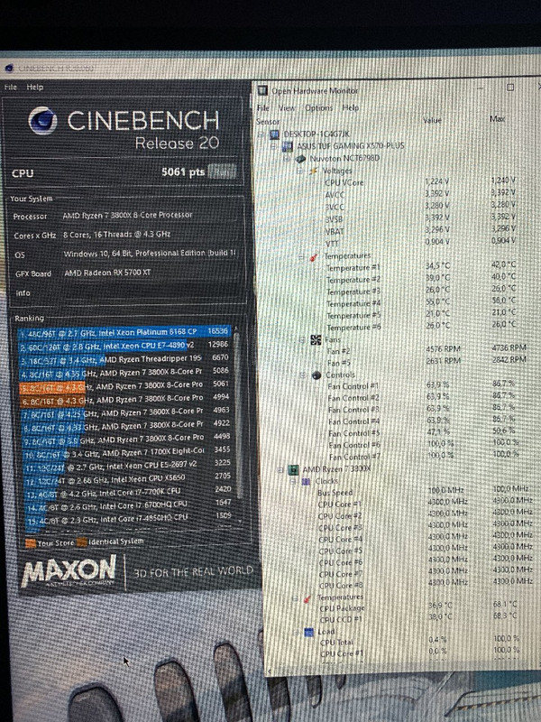

Aggiornamento
vi posto la foto del benchmark a 4.3 ghz, sono riuscito a pelare altri 0.025v piazzandomi quindi a 1.225 che calano a circa 1.117 sotto carico... per il momento sembra stabile..
inoltre bel bios ho abilitato una voce che si chiama c-state control che spegne i core nel caso non ci sia richiesta di potenza...direi che sono soddisfatto, secondo me si può salire ancora con le frequenze salendo con il voltaggio ma non voglio esagerare, tanto va già ottimamente così
come si può vedere dalla foto anche a livello di temperature siamo ampiamente nella norma
ps chiedo scusa per la qualità della foto
pps secondo voi cosa succede se imposto mmoltiplicatore a 43 ma lascio la gestione automatica dei voltaggi?
Di nulla.
Per vedere i voltaggi single core o multicore, basta avviare il relativo test su cinebench. Vedrai che il vcore max sarà molto maggiore nel test single core.
In alternativa la prevalenza di carico single threaded o multi threaded la puoi estrapolare anche da ryzen master guardando i valoi peak core voltage e average core voltage.
Se sono uguali vuol dire che tutti i core stanno lavorando con uguale carico.
Più invece l'average è basso ma il peack alto e più il carico è concentrato su un numero limitato di core.
La storia del voltaggio che imposti dal bios, dipende dal bios e da quale impostazione vai a modificare credo. Io comunque ho impostato vcore->amd overclocking->1.325v ed il voltaggio quando il pc non fa nulla cala sotto il limite impostato.
Comunque fai prima a vedere con hwinfo come variano i vcore (o come non variano) così sei sicuro.
Stessa storia per le frequenze, per lasciarle variabili devi agire sul moltiplicatore.
Non conosco il 3800x ma 4.3 ghz a 1.25v visti dal mio 3600x sono un più che ottimo risultato.
Vedi tu se salire fino a 1.325v, io fossi in te, se l'utilizzo è gaming (che quindi non stressa mai tutti i core contemporaneamente) salirei senza problemi.
Poi se vuoi divertirti un po, prova a far salire un ccd alla volta per vedere se magari uno dei due ti regge 0.25ghz in più (ma è più un vezzo).
