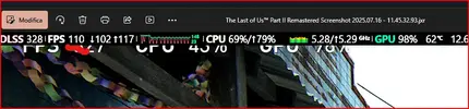

Visto, si in pratica detto grezzamente fa la divisione partendo dai fps dati dalla generazione dei frame, da li stima i ''reali'' MAH.,...ma basta fare come hai fatto tu
Confrontare il counter del gioco (che dice il vero) con quello di steam (che fa una semplice divisione)
Qua ho messo i due contatori sovrapposti ed è palese che il contatore di steam faccia semplicemente la divisione messo a 3x
Visualizza allegato 496107
Infatti 110 x3 fa 330 (steam ne segna 328 ma sappiamo che il counter non è manco preciso)

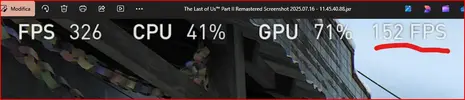

non fare caso a quel 71% è un calo dovuto alla cattura dello screen shot di solito è al 97Visto, si in pratica detto grezzamente fa la divisione partendo dai fps dati dalla generazione dei frame, da li stima i ''reali'' MAH.,...
Mentre nel counter di TLOU2 le cose vanno diversamente, quando hai 152 fps e ti porti a 326 in pratica il MFG3x sta moltiplicando a 2,14x che è più attendibile del 1:1 che mostra steam, 110 vs 330 (x3)
Poi entrambi sempre li vanno a parare, 326 fps, ma calcolano in modo diverso.
P.s però qui hai la gpu al 71%, comunque il discorso non cambia, caricandola di più avresti più fps di base, ma il MFG3x moltiplicherebbe sempre dal 2,1 al 2,5x (esegerando) stando molto lontano dal 3x teorico.
