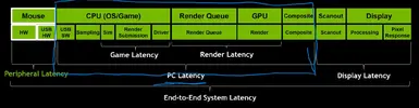

Per avere una stima della latenza totale devi mettere la spunta su PC LAT (media) che rappresenta la latenza media che ha l'ntero sistema che però è approssimativa in quanto mancano 2 elementi che non si possono misurare a meno che di possedere un monitor che è compatibile con reflex, al valore della latenza del pc vanno aggiunte ancora le latenze del mouse e del monitor, ma con PC LAT(media) hai comunque una stima approssimativa che ti fa capire se la latenza è buona o non lo è

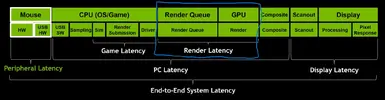

quel 9.6 è rappresentato soltanto da QUESTO

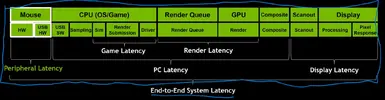

quindi come puoi capire mancano molte voci per arrivare al End to End Latency che a noi interesserebbe che sarebbe questo:
cioè tutto

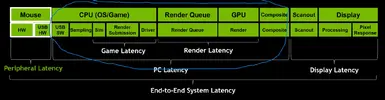

Il PC latency che noi possiamo misurare in media è QUESTO:
